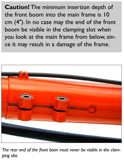

Selkisi puomitilanne. Nyt menen ohjekirjan vastaisesti ja uhkailevat rungon hajoamisvaaralla, kun säätöruuvien takana olevasta tarkistusaukosta näkyy puomi. Ei saisi näkyä. Oletan vamistajan pelkäävän vipuvarren rasittavan runkoputkea.

Kuinka niin ohjekirjan vastaisesti? Ohjekirjahan kehottaa lyhentämään puomia, jos on lyhytjalkainen. Manuaalin mukaan 10 cm riittää puomin sisäkkäinoloa.
Puomin takapää , puomin loppu, ei saa näkyä tuosta säätölovesta. Katkaisuvaraa on varmaan vaikka kuinka paljon, mutta sehän on helppo tarkastaa, kun vetää koko puomin ulos ja katsoo vaikka silmillään kuinka paljon menevät sisäkkäin nykysäädollä. Makuasia, mutta itse kyllä kokeilisin lyhentää puomia ja ajaisin muutaman satasen ja toisenkin tunnin, ennen kuin kävisin liimailemaan vaahtomuovinpaloja penkkiin.
Jos sulla nyt on säätövara ihan ääriasennossa, etkä pysty enää säätämään sitä lyhyemmäksi, niin se puomi on vaan liian pitkä. Säätövaraa on hyvä olla kumpaankin suuntaan, kun joku päivä vaihdat kenkiä, klosseja, kampia tai polkimia. Tai vaikka villasukan paksuutta sandaaleissa :roll: .

En ole vaivautunut high limitin kanssa, kun on luultavaa, että menee puomin sahailuksi. Manuaalissa tosiaan sanottiin, ettei puomi saa näkyä rungon tarkistusaukosta. Siinä se ongelma on, kun puomi tukkii aukon. En todellakaan halua tehdä ylilyöntiä puomin lyhennyksessä, kun en varmaksi tiedä, olenko viimeinen omistaja. Pidemmälle on huonoa myydä liian lyhytpuomista :)
