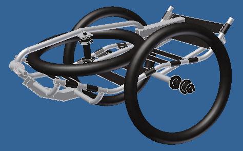

Keula on flevotyyppisellä pikalukituksella.

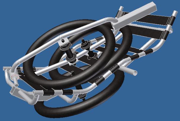

Takarenkaatkin ovat pikakiinnityksellä.

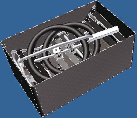

900x550x400 kokoiseen latikkoon mahtuu helposti.
Viestit: 7856
Re: Luggarion, matkalaukkutrike
Tuota pienemmän jos vielä haluaa, niin 305 kiekot ja kapeampi istuin?
