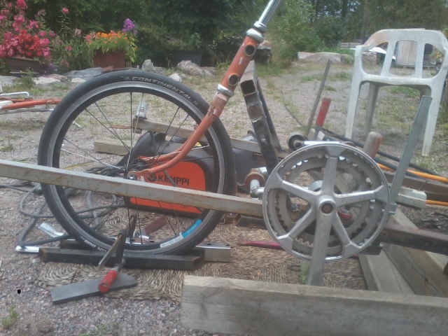

2015-08-27 13.25.43.jpg (235.63 KiB) Katsottu 7356 kertaa
Haarukan mallailua. Lyhensin 26" haarukkaa, tällä kertaa yläpäästä, ni kevenee enemmän. Emäputkee meinasin myös lyhentää reilusti.

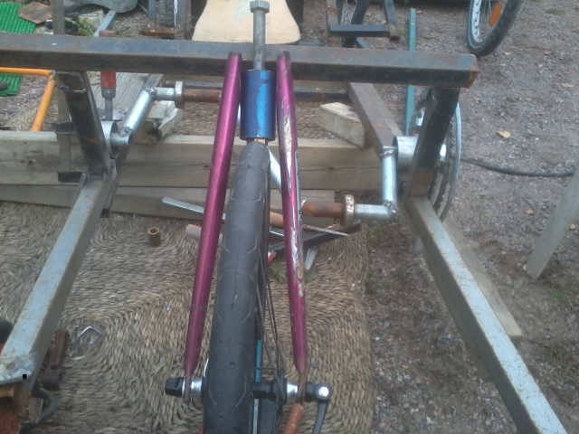

2015-08-27 19.08.23.jpg (211.92 KiB) Katsottu 7260 kertaa
Uusi yritys tommosista palikoista.

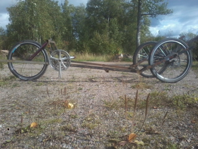

Se on renkaillaan mutt kaikesta sihtaamisesta ja mittailusta huolimatta jättö lipsahti jonnekin horisonttiin :shock:
2015-08-29 14.49.02.jpg (277.12 KiB) Katsottu 7168 kertaa
Niin se loivalla ohjauslaakerikulmalla tahtoo tehdä jos ei väännä haarukkaan "rakea" raskaalla kädellä.
Toinen mitä katoin ni ottaako tuossa kammet kääntyvään eturenkaaseen? Eihän se välttämättä haittaa, mutta eturenkaan ja kampien väliin ei saa seinää jos noin on.
