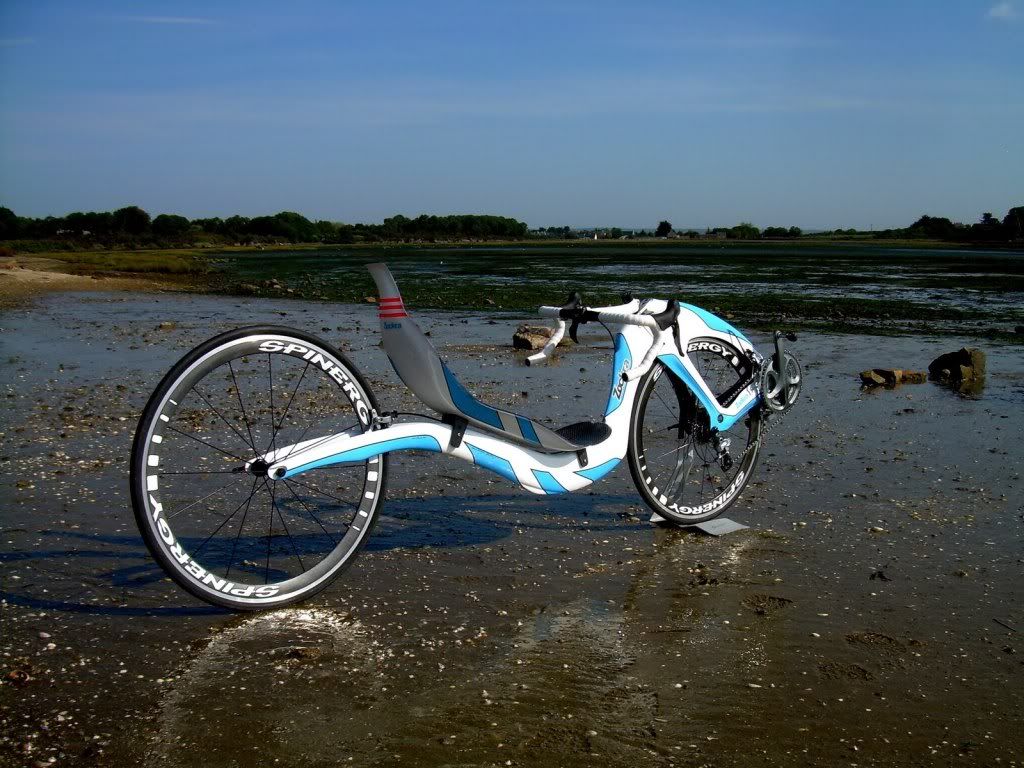

Kyllä erittäin nopeita MBB-lowracereita on, kuten tämä:
Tuostakin pistäisin penkkiä vielä matalammalle (jos se tuntuu niin tärkeältä) ja nostaisin keskiötä himppusen. Noin loivalla keulakulmalla voisi olla jopa mahdollista tehdä hamsteriohjaus ja pysyä sillä pystyssäkin, on ehkä tilkan enemmän aerodynaaminen kuin superman jota enemmän MBB-vehkeissä käytetään.

mhelander kirjoitti:
Onko tuon Zocran mittoja missään? Tästä kuvasta yritin niitä tsuumailla:
Penkin korkeus 30cm ja nojakulma 20astetta? Ei paha, mutta jostakin syystä tietoa vähän, yks tai kaks kappaletta tehty eikä ajovideota missään?
Mutta sen haluan nähdä kun joku ajaa MBB:llä jossa istumakorkeus on 20cm ja nojakulma 20astetta, koko päivän liki 30km/h keskinopeudella :D
Tartteeko tuota 30km/h keskaria alkaa treenaamaan, en ymmärrä mitä muuta ongelmaa tuossa haasteessa on?
Hyvä että edes joku tarttuu ;)
