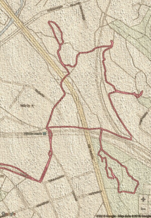

Jarru alustavasti säädettynä kävin tänään sen sisäänajamassa:
- Piirtelyä gps:llä (pahoittelen rumaa efektiä, png:t ei tänne kelvanneet..)
Alkuun vinkui, eikä pitänyt, mutta kun siitä päästiin niin hyvin toimii. Sitten uskaltaisi etupäälle saman tehdä.

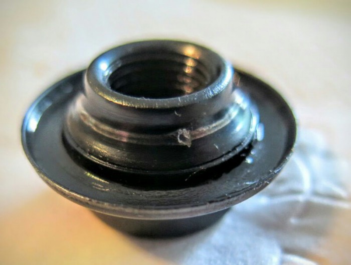

Seuraavana vuorossa on siis etujarrun päivitys bb7:aan. Samalla kertaa ajattelin tarkastaa etunavan ja laittaa uudet vaseliinit sisälle. Eikös sieltä sitten tällainen löytynyt:
- Laakerikupissa nirhauma
Mikähän tuollaisen tai laakerikuulan hajoamisen aiheuttaa? Nyt kun etupäässä on ollut ongelmia niin olisiko niillä jokin yhteinen syy? Tältä erää muuta ei voinut kun laittaa navan kasaan, jossainvaiheessahan se lieneen pakko on vaihtaa.

Kyl laakereista huomaa miks osia löytyy joka hintaluokkaan.
Noi halvat laakerikoolit on tosi pehmeetä tavaraa ja oon itte pyyhkiny sorvissa muototerällä niihin aina uuden pinnan kun jotai vastaavaa on löytyny.
Ne on monesti siis todella pehmeää tavaraa, niin että koneistamiseen ei tarvitse mitään erikoisia työstökoneita. Toikaan kooli tuskin enää huonommaksi menee jos sen laittaa vaikkapa käsiporakoneeseen pyörimään ja pyöröviilalla pyyhkäisee uran ehjäksi.

Jos laakerikehät ovat niin pehmeät että viila puree, kannattaa siirtyä seuraavaan hintaluokkaan...
Olen kyllä nähnyt kokeneen työkaluhiojan viimeistelevän käsin koviakin laakeripintoja, mutta se on jo hipostelua.

Kuvasta päätellen kuulanpidinrengas on ollut väärin päin ja sen peltirunko raapinut tuon jäljen. Jälki ei ole varsinaisella kuulauralla, joten riittää, kun poistat tästäkin laakerista joutavan kuulanpidinrenkaan ja lisäät yhden kuulan. Paljon halvempi korjaus kuin uusien osien osteleminen ja asentaminen. Yksi kuula maksanee noin 0,1€ kappale.
Kuulanpidin kuuluu laittaa niin päin, että sisäkartio tulee pitimen selkäpellin suunnasta, kuten tässä kuvassa. Joka tapauksessa on parempi, kun raksii kuulat irti, lisää yhden kuulan ja laittaa vaseliinilla paikoilleen. Ilman pidinrengasta mahtuu enemmän kantavia kuulia, laakeri kantaa paremmin, kestää kauemmin, eikä kuulanpidin milloinkaan kiilaudu kuulan ja radan väliin jumittamaan ja naksumaan kiekon pyöriessä. Kuulanpitimet on keksitty vain kokoonpanon helpottamista varten, jolloin on jouduttu tinkimään kestävyydestä ja luotettavuudesta. Mikään ongelmahan tuo ei ole, sillä oikea pyörämies pitimen yhteen lisäkuulaan ja vaseliiniin ensimmäisessä huollossa –parhaat jo ennen käyttöönottoa.

Härski kirjoitti:Ne on monesti siis todella pehmeää tavaraa, niin että koneistamiseen ei tarvitse mitään erikoisia työstökoneita. Toikaan kooli tuskin enää huonommaksi menee jos sen laittaa vaikkapa käsiporakoneeseen pyörimään ja pyöröviilalla pyyhkäisee uran ehjäksi.
Noissa nykyaikaisissa peruslaakereissa tuntuu pinnassa olevan joku karkaisu? Pinta on kova, mutta jos siihen tulee reikä on sisus jotain pehmeää höttöä
eli työstövaraa voi olla niukasti.
Vanhoissa laakereissa taas saattaa olla syviksikin kuluneet kuulaurat, muttei koskaan pehmeää sisusta.

jori kirjoitti:Kuvasta päätellen kuulanpidinrengas on ollut väärin päin ja sen peltirunko raapinut tuon jäljen.
Tässä tapauksessa kuulat olivat irrallaan. Mitään ylimääräistä metallia en tuolta sisältä löytänyt tällä kertaa. Tarkkaan yritin kuvasta katsella ja näytti että olisi useampi painauma lähekkäin ja lastu keskeltä irronnut.

juuva kirjoitti:jori kirjoitti:Kuvasta päätellen kuulanpidinrengas on ollut väärin päin ja sen peltirunko raapinut tuon jäljen.
Oletko siis vaihtanut tuohon jo kuulat. Jos näin on, voi olla, että ovat liian suuret kuulat, eikä siksi ulotu tuo kosketusalue oikeaan paikkaan tuohon alemmas koveraan paikkaan. Polkupyörässä käytetään ainakin kolmea kuulakokoa.
Nuo pirut ovat tuumamittoja. Laitoin siksi kuvaan näkyviin myös kansainväliset mittayksiköt.

jori kirjoitti:juuva kirjoitti:jori kirjoitti:Kuvasta päätellen kuulanpidinrengas on ollut väärin päin ja sen peltirunko raapinut tuon jäljen.
Etunapaa, jossa tämä ongelma oli en ollut avannut aiemmin - eli tehtaalta tuollaisena tuli. Pyöriihän se nyt toistaiseksi noinkin.

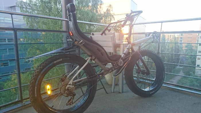

Ajettua on tullut muutama kerta maastossa, hitaasti ja epävarmasti edellisen huollon jälkeen. Tänään ajattelin tehdä penkin tuet uusiksi ja samalla pistää Syvärin tekemän taittopyörän paikoilleen (kuvassa molempiin suuntiin, toisen tilalle voi jotain muuta tulla):
- Poseeraus varikolla
Penkki nousi samalla noin 2 cm ylemmäs ja siirtyi oletettavasti saman verran taaemmas. Testiajot jää myöhempään ajankohtaan, nyt pääskysiä ihmettelemään parvekkeelle...
