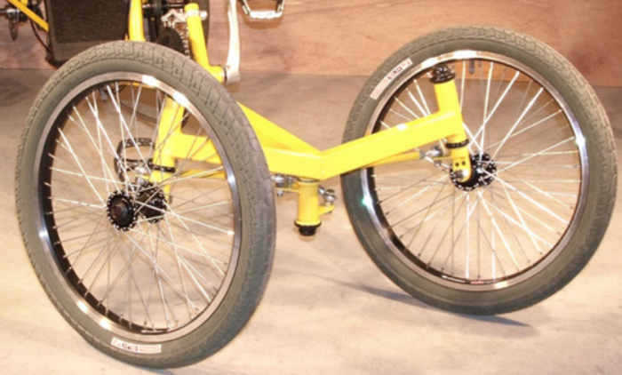

Voi että kuumottelee tuommoinen retrokinneri! Miten ne onkin noin hienoja?
Miten tässä kuvassa on ackerman hoidettu? Oisko piirustuksia ja/tai mittoja mahdollista saada koko pelistä?
E-Cruiser
Viestit: 698
Re: Jurvan kinnerit
Suosittelen :) Tekeminen ei itse asiassa edes ole mikään kovin valtava homma, kunhan Joku Muu vain raahaisi kaikki materiaalit ja osat kämpille ensin.
Näiden design taitaa olla vähän kuin vanha blues, tekijätietoihin merkitään "trad". Tuossa Jurvan täysikokoisessa klassisessa on kyllä hienot linjat.
Viestit: 14431
Re: Jurvan kinnerit
Eipä noissa perinteisesti ole Ackermanneja huomioitu. Jos raidetanko on etupuolella se toimii väärin päin, ellei sitten ole tehty sellaista ristiin kytkettyä vaiheensiirtolevyä, kuten Nuoli-kinnerissä. Noissa on niin pitkä akseliväli ja pieni kääntökulma, ettei taida Ackermaneista oila tarpeen kantaa murhetta. :D
Tässä ainoa kuva, jossa edes jotenkin näkyy tuo vaiheensiirtomekanismi. Oikeanpuoleinen raidetangonpuoliskon pää on vipulevyn alauolella vasemmassa reunassa ja vasemmanpuoleinen yläpuolella oikeassa reunassa. Tämä mekanismi suurentaa sisäkaarteen pyörän kääntökulmaa ja pienentää ulkokaarteen. Saman suuntainen vaikutus on raidetangon puoliskojen nuolikulmalla, joka ohjausta käännettäessä tylppenee. Koska rakenne yleensä sisältää näitä molempia vaikutuksia ja ohjausvarsienkin kulma niveleen nähden on milloin mitäkin, kannattaa vaiheensiirtolevyn mitoitus tehdä graafisella menetelmällä, josta on selitys kaksiraiteisen kolmipyörän ketjussa.
E-Cruiser
Viestit: 698
Re: Jurvan kinnerit
Itse rakentaisin pienen casterin, camberin ja Ackermanin. Helppoahan ne on tehdä, jos ne suunnittelee mukaan heti eikä ala muutella jälkikäteen. Parantavat ajo-ominaisuuksia. Omassa etenkin camber toi suuren muutoksen ajettavuuteen mutkissa. Ilman camberia kippasi nurin turhan helposti. Casteria on omassa 15 astetta, camberia 5 astetta. Ackerman on tehty ihan vaan yhdellä alumiinilevyllä, mikä siirtää raidetangon kiinnityskohtaa sisemmäksi. Ei siitäkään ainakaan suurta haittaa ole.

Re: Jurvan kinnerit
Viesti Kirjoittaja Hillshead »
Casteria on n.5 astetta, sitä on kyllä vielä helppo lisätä jälkikäteen jos tuntuu siltä. Camperia o 1 aste. Ackermania ei ole . Vihjeet saatu foorumilta jorin kirjoituksista.

Re: Jurvan kinnerit
Pistä olkatappi vinoon niin saat olkapoikkeaman nollaksi. Ei sitä tavallinen tallaaja huomaa ja asiantuntija osaa arvostaa.
Eikun pajalle, mars mars :mrgreen:

Re: Jurvan kinnerit
Oisko tuo az mallinen olkatappi parempi?
Re: Jurvan kinnerit
Mun mielestä turhaa hienostelua kun painoa ei näin kevyt keulaisessa juuri yhdelle eturenkaalle tule.
Itse jos tekisin niin rakenne olisi pultti ja putki sisäkkäin. Kulutuspintaa vähän enemmän kuin näissä lattaraudasta väännetyissä, mutta korjauksien/muutoksien tekeminen vaikeampaa.
Viestit: 7868
Re: Jurvan kinnerit
Tuo on mielestäni helpoin tapa saada olkapoikkema halutuksi ja jotenkin laakeroimaton olkatappi tuntuu niin amerikkalaiselta mutkat suoriksi meiningiltä :roll:
Re: Jurvan kinnerit
Mun mielestä tuo AZ:n ratkaisu rikkoo liikaa tyyliä. Tälläisessähän on tärkeää saada vanha henki säilytettyä :D
Laakeroinnin jos haluaa, olisi Nuolen ratkaisu saman tyylinen. Tappi vaan vinoon.
