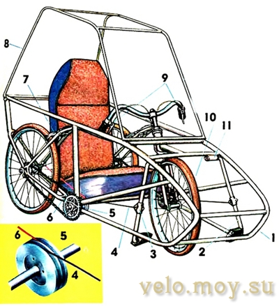

Re: Deltakinnereiden ulkonäöstä
Toimisko tommonen heilurivetonen jalkaohjattuna?
Mikä ettei toimisi? Polkimet vaan kiinni etuhaarukkaan ja niin tukeviksi etteivät notku ohjatessa.
Hämärä ja hatara muistikuva kertoo että olisin nähnyt itänaapurin vehkeissä sellaisen. Tankovälitys riippupolkimista normaaleihin kampiin ja siitä ketjulla eturenkaalle.

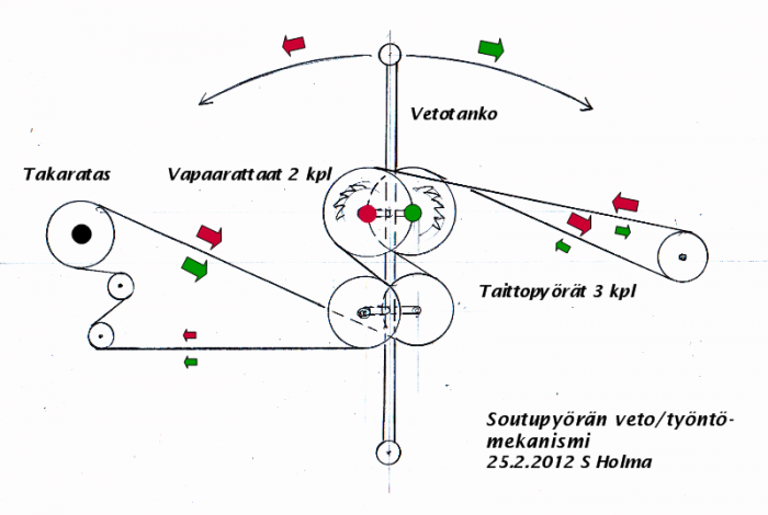

Erilainen tapa muuttaa poljinten liike pyöriväksi. Tässä sama systeemi kiinteäpuomisessa:
Mulla jäi tämän naruvedon pohdinta siihen että polkemisliike on vain työntävä ja epäilen etten saisi sitä yhtä sulavaksi kuin kammilla.
Innostuksen hillitsemiseksi mainitsen myös epäilykseni etenemiskyvystä. Periaatteessa se on loistava. Lähes kaikki paino takana ja molemmat takarenkaat vetävät. Käytännössä tuollainen on kuitenkin yksivetoinen. Vain yksi rengas vetää kerrallaan ja lisäksi renkaan vääntömomentti lisääntyy nopeasti polkaisun alussa. Kesällä varmaan pito riittää, mutta talvella :?

Muutama kuva taas...
Tämä antaa jo hyvän suojan säältä
Youtubessa vähän isompi, tuskin juuri liikku ilman sähköapua:
Arvatenkin kesällä lämmin, sateessa ei näe tuulilasista mitään ym. mutta tavaraa mahtuu :D

Jos lähtee siitä, että kinneri sähkövarustetaan, houkuttelee tuollainen vaakapolkeminen paljonkin. Onhan se lähellä soutupyörätekniikkaa. SH15:ssahan tein jo rakenteen, jossa työntö ja veto-systeemikin toimi. Eniten poljintekniikka houkuttelee sen vuoksi, niin kuin on jo tuolla aiemmin mainittu, että kinnerin etuosasta voi tehdä paljon matalamman. Nykyisillä voimakkailla moottoreilla ja akuilla tahtoo polkeminen unohtua, ja on jo melkein pelkkää silmän lumetta. :mrgreen:
