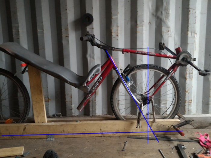

Jälleen yksi sovittelukuva. Tein vähän viiltoa haarukkaan poljinkeskiön saumaan ja taitoin senverran että sojottaa oikeeseen suuntaan.
Täytyy sitten vahvistaa hitsaus vielä myöhemmin.
Johonkin tarvii tehdä ketjun välyksen säätö, muuten voi hitsata latan suoraan kiinni. Ehkä tekis säädön ton harmaan haarukan kiinnityksestä.
Säilyttäisi poljinkeskiöhaarukka kokonaisuuden irrotusmahdollisuuden kuitenkin jostain paikasta.
ohjauskulma edelleen 61 tossa kuvassa. Tosiaan jättö muutuu nyt tässä esimerkissä, joku sanoi että kohtuullisemmaksi... Mene ja tiedä :roll:

Onkos tästä tulossa nyt muodissa oleva sinkula?
Re: jupetMBB
Lähetetty: 18 Huhti 2016, 17:20
Kirjoittaja jupet
3 vaihde nexus on tuo mikä paikallaan.
joo... voi olla että vaihtuu jos en tykkää.

jupet kirjoitti:
Aika passelin näköinen jättö :) Vaikka ei se jalkaohjatussa kovin nuukaan ole, koska polkemisvoima on moninkertainen ohjaamisvoimaan nähden.
