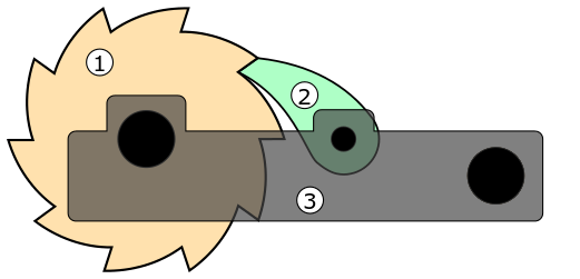

Sivuvetodelta ois tehokas voimalinjaltaan, mutta miten se lukkopoljinhomma omatekoisessa kampiakselissa? Jorin 2T3:ssakaan en saanut huonoa jalkaa kiinni lukkoon ilman apumiestä. Isokehäisessä laakerissa oleva lukko lipsahteli aina nurinniskoin. Normaali lukkopolkimenkin kanssa on toisinaan yritettävä monta kertaa, mutta onnistuu lopulta. Tämän jos sais ratkaistua, niin Sivuvetodelta, -quattro tai 2T3 on vaihtoehto.
Lauteilla saunan kotoisen mietiskelin tuota pakenevan polkimen ongelmaa. Kun kuljin ei hyödynä taaksepäin polkemista, voisi ratkaisu olla yksisuuntalaakeri, jolloin polkimen saisi vangituksi varpaiden suuntaan painamalla. Sinne päin se ei ainakaan karkaisi. Valmiiksi laakeroituun kampiakseliin voisi lisätä yksivaihteisen pyörän vapaarattaan laakerin sivuun. Ratasosa kiinni polkimen laakerin ulkokehään ja kierreosa kampiakseliin. Voimat eivät ole suuria.

Mielenkiintoinen näkökulma asiaan! Tuotapa pitää pohdiskella :?

En taaskaan tajunnut :oops: Liittyikö tää vapaaratas myös tuohon pakenevan polkimen ongelmaan?

Tässä varmaan tarkoitettiin yksisuuntalaakeria tai vapaaratasta vaihtoehtoisina ratkaisumalleina pakenevan polkimen ongelmaan.

Niin minä ajattelin. Normaalistihan poljin pyörii kampiakselille laakeroituna yhtä herkästi molempiin suuntiin. Nojapyörässä ei ole pakkia eikä jalkajarrukappaa, joten taaksepäin pyöritystä ei tarvita ja eteenpäin kulkemiseen riittää, että poljin pyörii kampiakseliin nähden yhteen suuntaan. Tosin silloin polkimen asennon korjaus nilkan ojennuksen suuntaan on rajoitettua, mutta onnistuu kammen pyörähdyksen edetessä ja nojapyörälle tyypillinen kuopaisu on mahdollista. Pitämällä toisella jalalla tai ketjulla kampiakseli paikallaan ja painamalla varpaitten suuntaan kiinitettävää poljinta, se ei pyörähtäisi jalan alta pois.

Kampien pyöriminen ei ole se ongelma, vaan polkimen pyöriminen kammen kaulalla.
Tuo säppimekanismipoljinhan on suorastaan nerokas. Sillä voi näennäistä kammen pituutta lisätä polkaisemalla päkiällä polkimen etu/yläreunasta ja vastaavasti nostovaiheessa kantapäätä nostamalla. Vähän samanlainen kuin räikkäavaimella auton pyöränpultin avaaminen. Pyörää pyörittävä momentti riippuu siitä, onko räikkäavaimen varsi pultin suuntaan vai sitä vastaan.
Olipas hankala löytää säppipyörämekanismin kuvaa. Englanniksikin löytyi enimmäkseen vain jotain sarjakuvahahmoja. :shock:
No, löytyi silti. Tässä tuo MM idea piirrettynä. Tuo vaakasuora varsi (3) on olevinaan poljinkampi ja säppipyörä (1) saa kuvata suurikehäistä poljinlaakeria, johka päälle on vaarsinainen poljin kiinnitetty. Jos tuossa ei olisi säppimekanismia (1+2), olisi vaikea painaa etuviistoon lukkopolkimen lukkoja kiinni. Säppi estää polkimen pyörimisen (kuvassa myötäpäivään) ja lukko on helppo laittaa kiinni. Lisäetu tulee vielä tuosta nilkan kulmanmuutoksen hyödyntämisestä näennäisen kampipituuden muutoksessa. Tämä on niin fiksu idea, että tuohan pitää Jonkun kokeilla. Kertakaikkiaan nerokas. :D

Pitää taas lukea, ihmetellä ja sulatella Jorin kuvaa ett ymmärrän ja mahdollisesti osaan olla JOKU :wink:
Jalkaljarrusta olen kuitenkin sitä mieltä, ett se helpottaa klossin saamista lukkoon jos ei oo jarrua, kampi liikkuu kuitenkin vähän. Kun polkaisen jarrua vasemmalla, oikea poljin on ylhäällä, josta se on helppo poimia ja kun saan se kiinni käännän vasemman ylös. Missä kampien asennossa Jori poimit polkimen 2T3:ssa?

Jori jalosti Vilijamin erityisongelmaan mietitystä rakenteesta kokonaan uuden ulottuvuuden. Mutta kyllä. Kammenpidennysefekti toimisi normaalikeskiössä ja pystypyörässäkin.

Mitä tää kammenpidennysefekti tarkottaa? Alkaako saarnaajaltakin usko hiipua - lyhytkampiusko? :wink:
