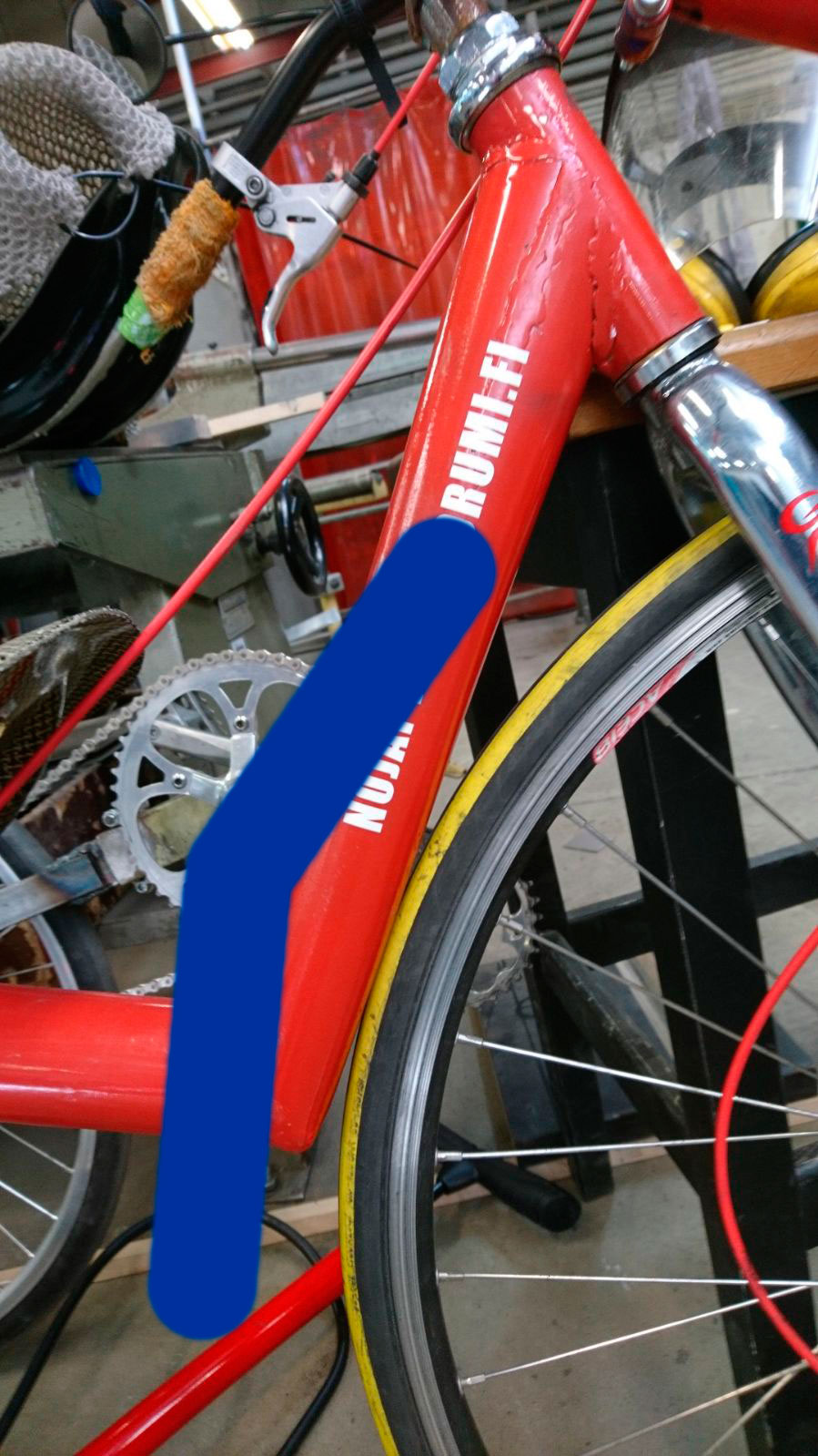

Runkoa pitää joko korjata hitusen. Tässä vanhan suunnitelman kuva:
Idis olisi saada tota istumakorkeutta alas mutta pitää sama 17 asteen kulma penkissä. Se on semmoinen semisporttinen. Muuttuisi toi penkin ja poljinkeskiön välinen korkeus hitusen sportimmaksi samalla.
Kysymys kuuluu. Että tekiskö kokonaan uuden rungon. Vai yrittäiskö taivuttaa tota renkaan takana olevaa putkea jotenkin näin:
Nythän toi 622 kiekko just ja just nappaa kiinni tohon viistoputkeen. Voishan siihen tehdä sille söpön kavennuksen, mutta taivutuksella saisi hitusen lisää tilaa.
Toinen vekki pitäisi tehdä tonne peräpäähän että saa tota takahaarukkaa hituen eri asentoon. Muuttuisi hitusen pehmeemmäksi toi kyyti kun se ei olisi noin tanakka kuten tässä asennossa.

Kysyy hän rakentelufoorumilla, rakentaako, vai ei? Hmm :lol:

Minusta tuossa onnistuisi helpoiten vaihto suurempiin kiekkoihin laittamalla etuhaarukkaan hieman lisää offsettiä, jolloin isompikin kiekko mahtuu rungon viistoputken eteen pyörimään. Muutenkin tuossa voisi olla parempi hieman pienempi jättö. (=suurempi offsetti)
Etuhaarukan dropparit irti, lattalappu dropparin taakapuolelle kiinni ja nämä laput kiinni haarukkaan.

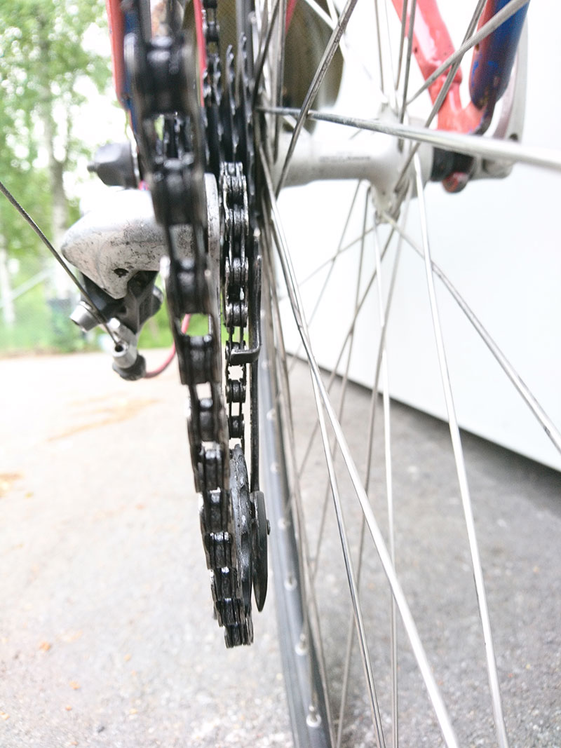

SEKÄ - valtaisan ongelma ratkominen. Oliskohan siinä turmassa saanut osumaa se vaihtajan korvake? Tai sitten, kun noi jengat on korvakkeessa huonot, niin toi vaihtaja ei ole ihan oikeassa asennossa? Tässä oli nyt ysiketjua käytössä ja se haluaa hypätä tuosta vaihtajan paluupuolen rissan ohi, kuten kuva näyttää. Ei kai väärän kokoinen (ysi) ketju tuota näin isoa ongelmaa - tässähän pitäisi olla leveämäpää kasi/seiska/kutonen ketjua.

Helpoin tapa tarkastaa ja suoristaa vääntynyt vaihtajankorvake on kiinnittää toinen takakiekko akselistaan vaihtajan tilalle. Sopiva kierre, helppo vertailla kehien etäisyyksiä toisistaan ja riittävästi vipua hallittuun taivuttamiseen.
