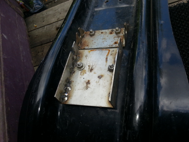

Miun penkissä tuommoset kiinnikkeet, leveys muttereineen 100 ja 110mm. Mahtuuko Tavastin penkkiin samanlaiset, samalla mitalla?
Mittailin, se keskisolan tasaisen osan leveys on selkämutkan kohdalla vain 9 cm, alempana 10cm. Eli varman päälle tehden kiinnikkeen penkkiä vasten tulevan osan leveys ylhäällä 89mm, alhaalla 98mm?
