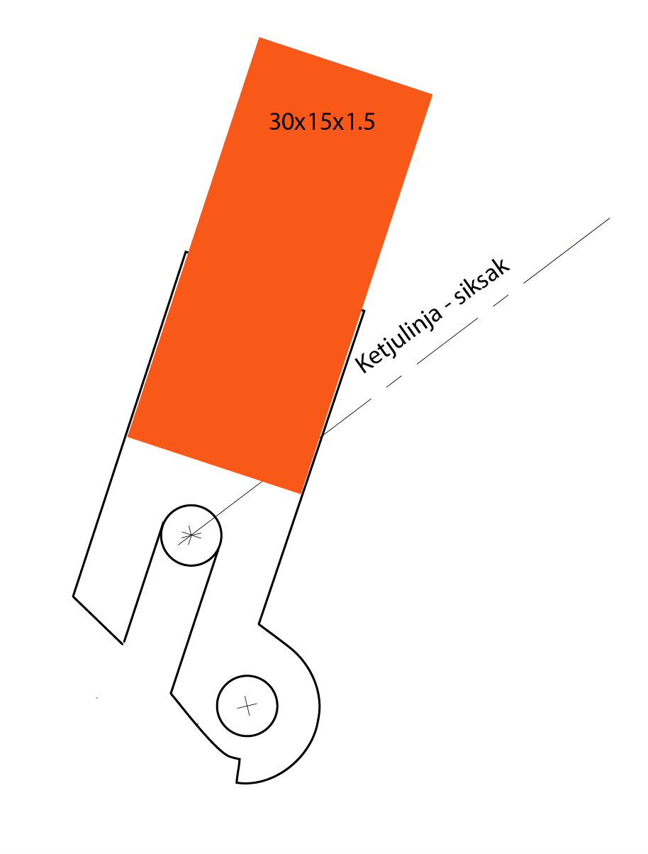

Mä laittaisin akselin poisottoreiän korvan etupuolelle. Helpottaisi aavistuksen verran renkaan irti käyttämistä. Kyllä se silti aukeaisi riittävästi alaviistoon renkaan kiinnipysymistä ajatellen.
Pitäisikö noiden dropparien olla tuon dropoutin suhteen symmetriset, ettei toisen puolen dropparia joutuisi hitsaamaan haarukkaan epäsymmetrisesti.
Voi kai ne silti hitsata symetrisesti. Ei vaan käännä vasenta ympäri.
Tarkoitus oli, että haarukan voisi kääntää ympäri ja saada näin enemmän säätövaraa jätön muuttamiseen. Siksi myös vasemman puolen droppariin pitää laittaa korvake ja vieläpä "väärään" suuntaan.

Niin siis. Putkessa kii about näin. Ja toisella puolella siis samalla lailla = suistajan reikä peräpuolen suuntaan.
Ja siis jotenkin näin kiinni sitten putkeen.
Ehkä toki suoraan - silleen ettei levyy tarvi taitella :)
