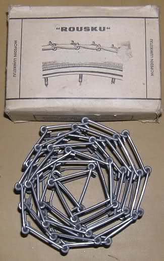

Polkupyörän jääketjut "Narskut" ja "Rouskut" pysyivät kyllä hyvin paikoillaan pelkällä rengaspaineella puristaen. :?
Tässä narskut.
Rouskuissa tuo rautalankasilmukka, joka kytkee lenkit yhteen oli tehty ylipitkäksi niin, että langan pää sojotti silmukasta ulos päin toimien viisimillisenä nastana. Pito oli fanaattinen. :D
Tässä Rouskut.
Viestit: 7702
Re: Tappajaselpelinkestävän hyvin rullaavan polkupyörän renkaan kehittäminen
Jääketjut pysyi toki pelkällä ilman pumppaamisella, mutta siinähän lenkkien väleistä kumi pääsi pullistumaan. Yhtenäisellä vyöllä ei tule pintapaineen kohoalueita, joten epäilen paikoillaan pysymistä?
