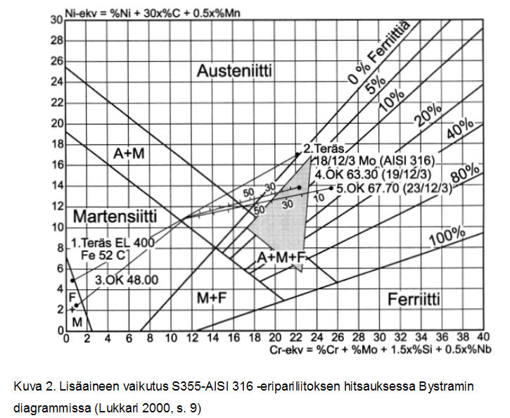

Mikä voima sen irti repii, jos mustalla hitsaa
Oikein hyvin kun sattuu, niin "ei mikään voima". Siis hitsistä saattaa muodostua niin hauras että sen omat jännitykset ritttää halkaisemaan hitsin. Liian vähän seostetulla lisäainella rosteria hitsattaessa muodostuu sekoittumisvyöhykkeelle hiiliköyhä vyöhyke, mikä on erittäin haurasta.
Mä mikään hitsari, saatikka metallurgi ole, että osaisin syvällisemmin selittää miten toi Schaeffler-diagrammi muodostetaan, mut seuraavassa on aika selkeästi esitetty sama minkä olen satoja kertoja käytännössä todennut: ei kestä.
"Kuvassa
2 on esimerkki Schaeffler-diagrammin käytöstä eripariliitoksessa, jossa
haponkestävä teräs hitsataan seostamattomaan teräkseen.
Numerot 1 ja 2 ovat perusaineita ja 3,4 ja 5 lisäaineita.
Jos hitsataan seostamattomalla lisäaineella (3), hitsiaine jää keskelle
martensiittialuetta, jolloin se on haurasta ja halkeilualtista. Haponkestävällä lisäaineella (4)
saadaan sekoittumisasteella 0-25 % hyvälaatuinen hitsiaine ja yliseostetulla lisäaineella (5)
hitsiaine jää hyvälle alueelle sekoittumisasteen ollessa noin 15-40 %. "

Mikä voima sen irti repii, jos mustalla hitsaa?
Eriparihseihin muodostuu hauraasti murtuvaa rakennetta ja helposti kuumahalkeamia, jotka heikentävät lujuutta ja voivat väsyä erittäin nopeasti ja murtua äkisti. Tuon tyyppinen hajoaminen ei tavallisella rakenneteräksellä ole mahdollista sen sitkeyden takia, siksi tuota rosteri-musta liitosta ei osata niin paljon (tarpeeksi) pelätä.
Tästä voi lukea hitsin seostumisesta ja lisäaineista. http://www.shy-hitsaus.net/portals/shy/ ... age39.html
Niin, varsinaiseen kysymykseen: Mikä voima. Hitsi sulasta jäähtyessään ja kutistuessaan aiheuttaa sisäisen jännityksen. Vastaus on siis lämpöjännityksen aiheuttamat sisäiset voimat.

Eli tämä pitää nyt sitten purkaa,ja laittaa uudet yhteen sopivat materiaalit?.Vai riittääkö että on Argon suojakaasu migissä. Puomi tuskin tästä putoaa kun on ohjaus akseli läpireiällä.Takahaarukka on mahdollista vielä varmistaa läpipultilla,runkoputken sisään kun jäi pätkä haarukkaputkea.Kohta tämä sitten painaakin 100kg

Ei tarvitse purkaa. On noita monet tehneet eripariliitoksilla polkupyöriä. Tuo ilmiö ei ole niin paha, kun hitsattava materiaali on ohutta ja hitsisula pieni. Vähäisellä lämmöntuonnilla seosaineiden sekoittuminen on vähäisempää, joten ongelman muodostumisen vaarakin on vähäisempi –varsinkin MIGillä hitsaten. Tee vain pyörä valmiiksi noin, mutta katso aina tarkasti hitsin rosterinpuoleinen reuna halkeamien varalta. Siihen ne tulevat heti hitsauksen jälkeen, jos ovat tullakseen. Jos ei näy halkeamia, ei muuta kuin kovaa ajoa. :)
