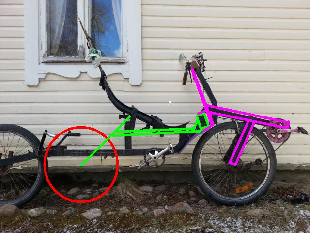

Jos tähän tekis vaan lyhyemmän perän?
Paitsi, ettei tuo kauheesti lyhene jos ei katkase etupään "häntää" jonka jälkeen tandemi tuhoutuu :? Eli pitäs tehdä samanlainen mutt lyhyempi?

Lähetetty: 12 Touko 2017, 10:29
Kirjoittaja PW
Mbb soralle.JPG (75.43 KiB) Katsottu 4908 kertaa
Vaikka noin?

Toisaalta onhan miulla tää keskeneränen pyörä, tukevampi penkki tuohon, paljonkos tuo geometrialtaan eroo edellisestä - eipä juuri, putket menee vähän eritavalla. Nuo renkaatkin on vähän normaalia paksummat ja kiekot 622mm.

Lähetetty: 12 Touko 2017, 12:02
Turhaan sitä lyhennät. Vetopito vain huononee. Jos haluat kevyemmän ja lyhemmät laita tuohon 622 MBB-pyörään ukrainalainen kiinni, niin se on siinä.

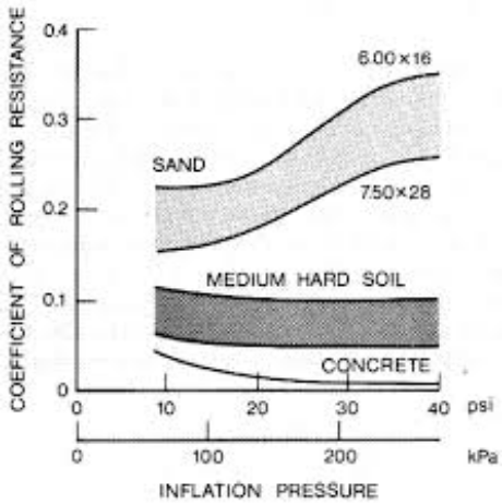

Olihan sulla Applessa niin vähän ilmaa että painuu kunnolla? Rengaspaineella on valtava merkitys pitoon ja mukavuuteen.

En oo paineen laskuu kokeillu, eikö se mee sitten raskaammaks polkee?

Kovalla tasaisella alustalla kyllä, mutta epätasaisella vajaapaineinen rullaa paremmin. Pistä kokeillen.

Tässä vähän osviittaa:
Vierintävastus eri alustoilla ja paineilla.PNG (138.91 KiB) Katsottu 4793 kertaa
kPa, eli kilopascalit saa muutettua baareiksi poistamalla pari nolla perästä. :)
