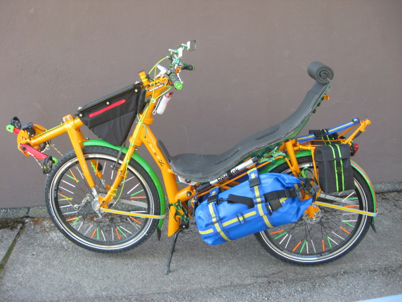

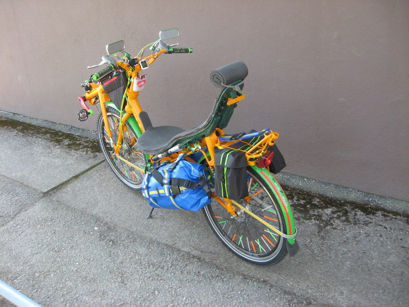

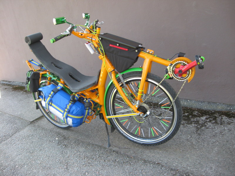

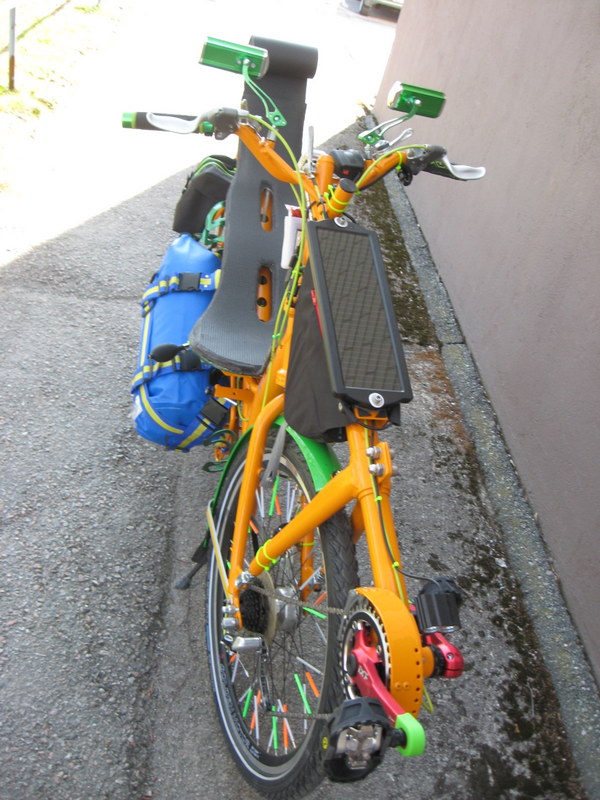

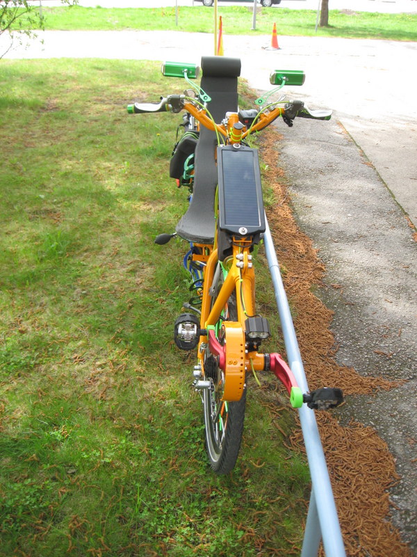

Nyt on eretty pyörän osalta kojeajoon ja kuvia lähetin Jorille guugleen ; Siis sähkepostia. ; :roll: . Jos meni perille, viellä on pitkä matka lopulliseen kokonaisuuteen . Kerron myöhemmin lisää . Kasaan tekniset tiedot , kun saan aikaseksi . :twisted: :twisted:

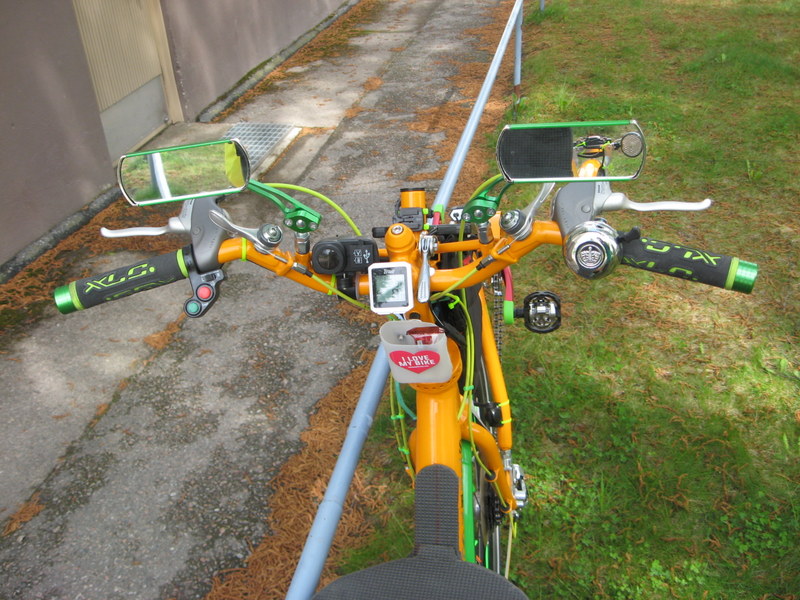

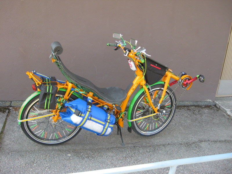

Tässä kuvat edelliseen viestiin.
Viestit: 14157
Re: Stern MBB retki // Peräkärry
Huikean riemukas pyörä tuli. :D
Kuvia katsellessa tulee mieleen lastenpyörä. Alkaa hihityttää, kun tietää, että tämä lapsi on hieman tavallista suurikokoisempi. :mrgreen:
Viestit: 4908
jori kirjoitti: 13 Touko 2021, 20:42
Niihän se on kun ikää tulee , niin lapsuus palaa mieleen . Itse tykkään väreistä , siksi ositain syy tähän . Toisaalta Afrigan väriloisto on sydäntä lähellä . Kolmanneksi liikenteessä liian paljon näkymättömiä kulkioita. Pappara haluaa näkyä , kaikki ei viellä näkyvissä . :P :P
Viestit: 7537
Onko tuossa aurinkopaneeli kännykän lataukseen?
Tosi riemukas karnevaalihenkinen pyörä! Voi kun sais ite edes yhden pyörän viimeisteltyä tuolle tasolle.
Viestit: 4908
Vilijami kirjoitti: 13 Touko 2021, 21:28
Pyörässä on oma akku ja tietysti kaikkien sähkö härpäkkeiden latausta varten . Siittä jatkoa, kun saan peräkärryn valmiiksi .

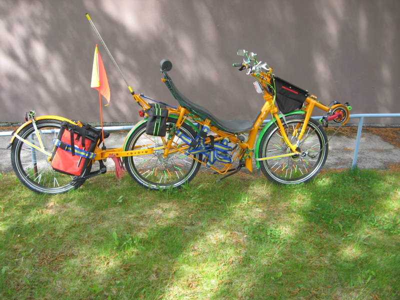

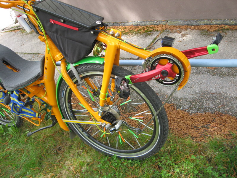

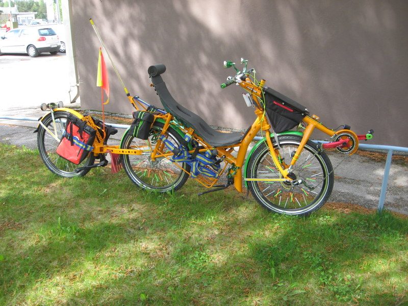

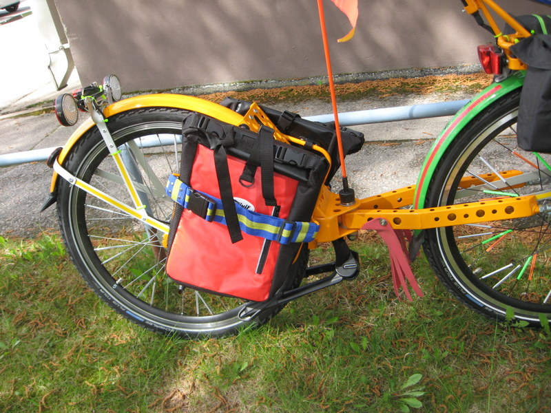

Laitan tän hetkisiä teknisiä tietoja . Tuleehan ne taas kirjattua jonnekin . 8) 8)
Akseliväli 1150 mm
Ohjauksen kulma 63 astetta.
Jättö 100 mm.
Keskiön korkeus maasta 650-------680 mm, riippuen siittä kuin pitkällä puomi.
Istuin korkeus 580 mm.
Istuimen nojakulma 36 astetta.
Vanteet Golden Motor 26"x1.2"x36H
Renkaat Schwalbe Plus Tour 50-559
Navat SACHS rumpujarrulliset .
Sachs/Huret vaihtajat , vaihteita 6x2x2 = 24kpl
12V sähköjärjestelmä / aurinkokenno .
6kpl pullotelineitä ja paikka vesikanisterille Ortex . :roll: :roll:
Runko huonekaluputki, terästä . :mrgreen: :mrgreen: :mrgreen:

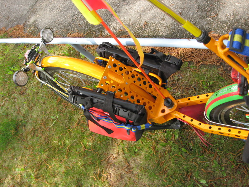

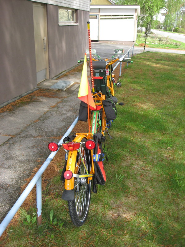

Kuvia peräkärryn kanssa.
Viestit: 14157
Kai olet ilmoittanut tuon teoksen kansalaisopiston näyttelyyn. :D
