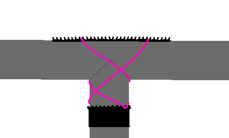

Taisin selittää ylimalkaisesti. Langan kiteälle saamiseksi kiinnitin siis tuon alumiinipellistä tehdyn langanpitimen tilapäisesti kiinni, kuvassa jeesusteipillä. Kiinnittimessä on paljon hahloja tai koukkuja joiden kautta lankaa voi kierrättää. Nain lankaa saa paremmin siihen suuntaan kuin miten rasitusten ajattelee siihen liitokseen tulevan. Lopuksi vielä lankaa putken ympäri, kiristää vielä siinäkin vaiheessa. Epoksia aina siloin tällöin väliin. Liiman kuivuttua alumiininen pujotin pois ja liitoksen siistiminen terävällä veitsellä, viilalla ja hiontapaperilla. Lankaa menee 1 -2 metriä, kuinka vahvan haluaa. Päälle sitten vielä venyvää esim. sähköteippiä kireälle ja paljon. Varmaan on muitakin tapoja mutta tällä ainakin onnistuu.

Loistava oivallus tuo alumiinihahlotin, sillä saa kuidun putken pituuden suuntaisesti. Kopion sen jos tulee aika liittää putkea kuituun.
Toinen mahdollisuus on hiilikuitukangas suikale, jossa kuitua on ristissä. Sitä kieputtamalla saa kuitua ristiin.
Re: lwb läskipyörä
Lähetetty: 03 Joulu 2017, 11:58
Kuidut saa "hahlottimella" putken suuntaisiksi, mutta myös ristiin yksinkertaisesti vetämällä kuidun kierteellä eri puolella putkea sijaitsevaan hahloon. Toiseen kerrokseen sitten vastakkaiseen suuntaan kiertävät kuidut. Tällä keinolla saa liitoksesta myös sivusuunnan taivutusta ja vääntöä kestävän. Silti jotenkin kaipaisin noita "hahlottimia" myös poikittain liittyvään putkeen. Poikkiputkeen sopisi kapea kampamainen suikale liitoksen vastapuolelle poikkiputken taakse pitämään sivulle vedetyt kierrokset paikoillaan. :roll:
Tuollaisia hahlottimiahan voisi tulostella muovista eri putkihalkaisijoille, jolloin tapit voisivat olla ohuempia ja rakenne muutenkin hentoisempi. Liukkaasta muovista tehty hahlotin lähtee helpommin irti epoksista, tai sen voi erikoistapauksessa jättää myös laminaatin sisään. :)

Tuo vastakkainen puoli juurikin on ongelma, etenkin vinossa liitoksessa. Siina käytin nuppineuloja joita tökin kiinni putkeen. Reiälle alkua dremelin miniporalla. Kokeilin kuumentamalla neulaa mutta se ei uponnut.

kemppes kirjoitti:
Toimisikohan Velkron teippi. Leikkaisi tuosta suikaleita ja liimaisi taustapuolelle ohjaamaan lankoja. :)
