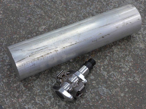

Polkimet veivikampiin = haastetta rakentelijalle.
Lukkopolkimet piti toki saada, ja ilman että klossin etäisyys akselista kasvaisi kovin suureksi.

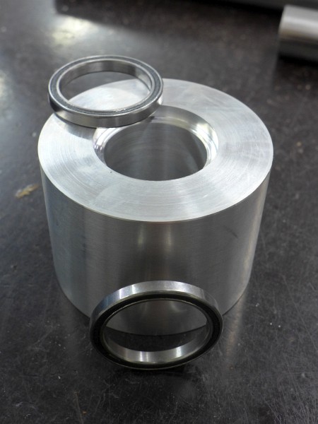

Kammet on väännetty ulkohalkaisijaltaan 20 millin putkesta, joten laakerin reiän piti olla vähän isompi -> 25 mm. Sitten metsästämään pienikokoista sellaista, päädyin kokoon 25x32x4 mm (6705-2RS).

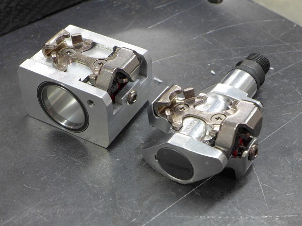

Elintenluovuttajaksi hommasin halvat Shimanon lukkopolkimet, joita mittailin tönärin kanssa, ja purin lukko-osat irti. Tämän jälkeen uuden polkimen rungon hahmottelua.

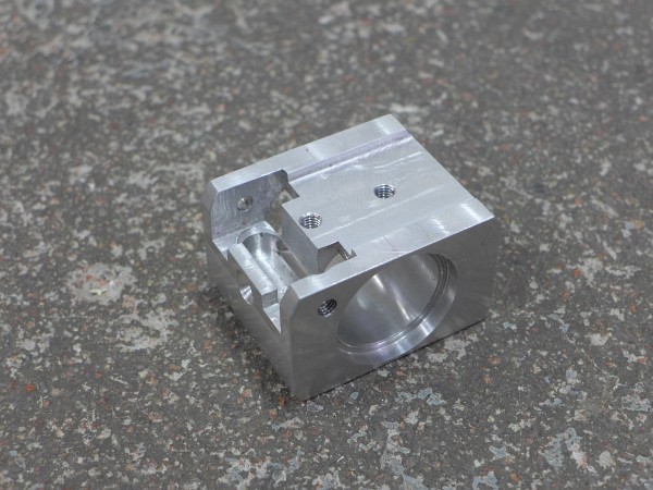

Rakentamisen vuoro oli lauantaina: 60 millin alumiinipyörötangosta sopiva pätkä, johon sorvilla reikä keskelle ja päihin laakeripesät, loput muodot jyrsimellä. Lopuksi lukko-osat kiinni, ja valmista tuli. No tuhraantui tähän kaikkeen liki koko päivä...
Ja sitten tarvittaisiin vielä toinen samanmoinen, ja molempiin väliholkit laakerien ja kammen väliin (25/20 mm)...

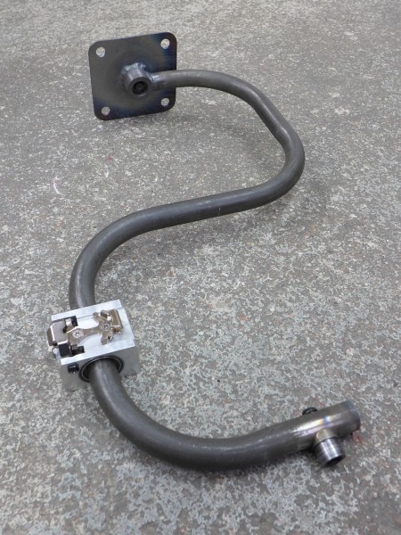

Nokialla tehdään omat lukkopolkimet ihan itse? Valtavaa! Upeaa!
Miten tuo poljinelementti saatiin sopimaan ja pujotetuksi tuohon mutkikkaaseen kiertokankeen?

Kirjoittaja PW
Jep, tää on taas sarjasta - toiset tekee mitä osaa toiset priima.
Tuolla laakerin ja akselin välykselläkö ei oo merkitystä pyörityksessä? - ei varmaankaan.
Eli ei jää välystä valmiina. On kyllä hienot palikat. Pitäs Räntikseenkin tehdä tuommoset ja uus kampiakseli.

Kirjoittaja tm
Tulevat väliholkit laakerin ja kammen väliin poistavat välyksen. Ne kun tekee halkaistuina, niin saa paikoilleen ilman lämmityksiä tms. Sivusuunnassa paikoillaan pysymisen ajattelin varmistaa pidätinruuveilla.
