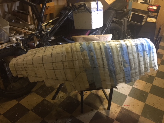

Kastuin tässä lenkillä ja tuli kylmä. Jäin miettimään mitä asialle voisi tehdä. Suunnitelmissa on tehdä sateenvarjo eli jonkinlainen kate joka suojaisi.
Etsin varastoista kaikki eristelevyjen jätepalat ja liimailin ne yhteen kaksipuoleisella teipillä ja vielä pitkiä ruuveja lisätueksi. Sitten muotoilin pötköstä 180 cm pitkän muotin, joka on 35 cm leveä. Muottia mallailin niin että se olisi mittojeni mukainen eikä sisään jää turhaa tilaa. Kate tehdään kahdessa erässä ja toisen puolen valmistamiseksi palat puretaan ja käännetään. Muotin päälle ajattelin vetää hiilikuitulankaa noihn mustalla tussilla merkittyihin paikkoihin harvaksi verkoksi.

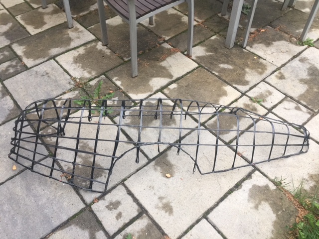

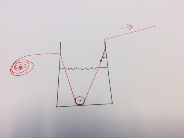

Homma edistyi aika mukavasti. Ostin Kevrasta ison rullan hiilikuitulantaa tai paremminkin nauhaa, leveys on 12 mm ja paksuus jotain 0,25 mm. Tein koekappaleen ja vaikutti siltä että kun laittaa nauhaa 4 kerrosta niin tulee jo aika tukevaa, väleihin voisi riittää kolminkertainenkin rakenne. Epoksi hyytelöityy aika nopeasti ja lankaa kuluu reilusti yli 100 metriä, piti värkätä langan epoksointipurkki, missä lankaa vedetään rullasta, se vedetään rissan alta ja epoksin ylimäärä kuivattiin pois kuminauha kuormitteisella puristavalla levyllä, josko kuvasta asia selventyisi. Itse lankojen veto muotin päälle olikin varsin nopea homma, reilu tunti ja toinen puolikas oli valmis. Isolla määrällä nuppineuloja vielä tuin lankoja. Epoksia kului noin 3 dl.
Lopputulos on tuollainen aika runsaasti muotoiltu kehikko. Nyt pitää kääntää muotti ja tehdä toinen puolikas. Painoa puolikkaalle tuli noin 450 gr, silti on aika tukevan tuntuinen.

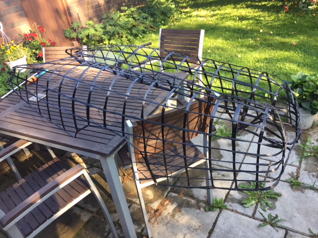

Käänsin muotin ja tein toisen puoliskon, tuli varsin symmetrinen. Tämän jälkeen pitäisi miettiä kiinnitys. Suunnitelmana on kippaussarana keskiön eteen ja taakse sivuille lukkiutuvat kiinnitykset penkin selkänojan yläosaan. Avaamismekanismi ?
