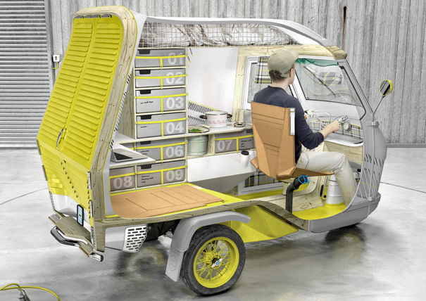

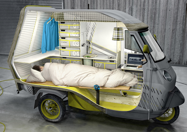

Viestit: 7864
Re: Kinneri matkailukäyttöön
Alkaa tuntua, että kolmipyörämopo Piaggio Apen pohjalle tehtynä nämä vaatimukset saisi toteutettua järkevästi pienimmillään ja kevyimmillään.
