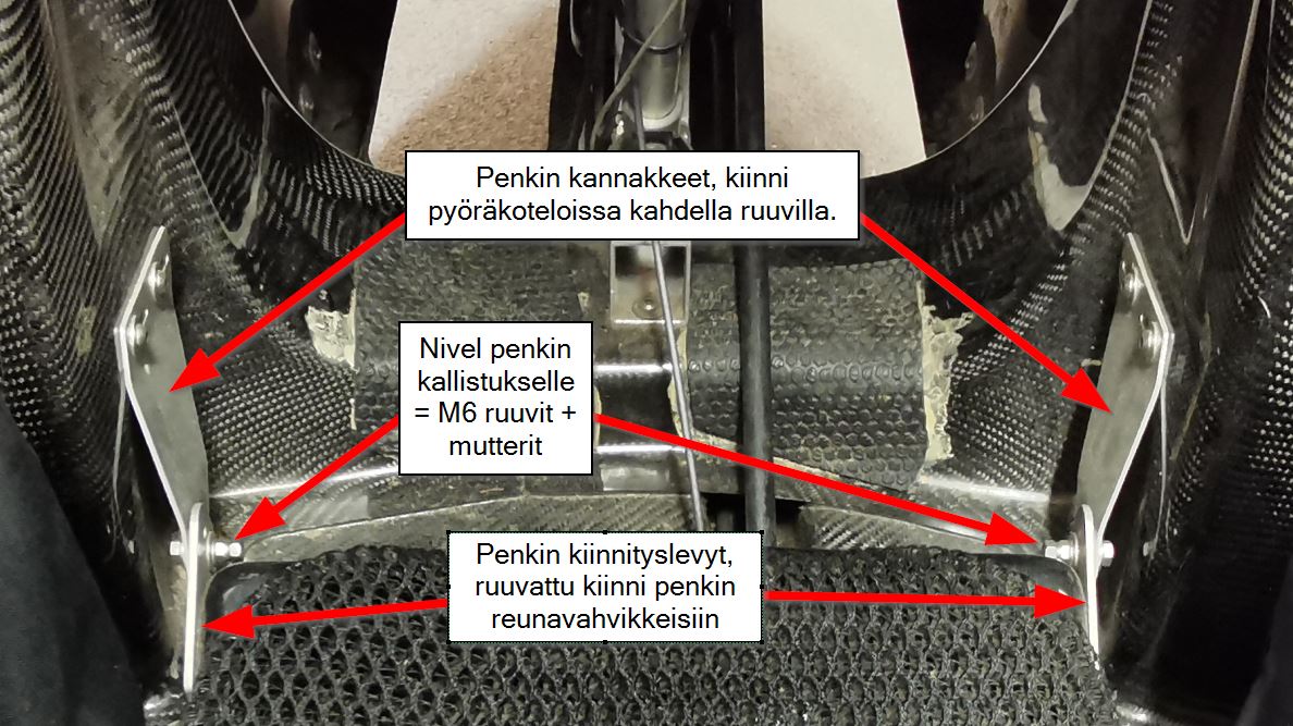

istuimen etupään kiinnitys pitää vielä kuvata. :?

Hyvät kuvat, :)
mutta
Totta, ei tullut esiteltyä.
Siispä osasuurennos tekstien kera:
