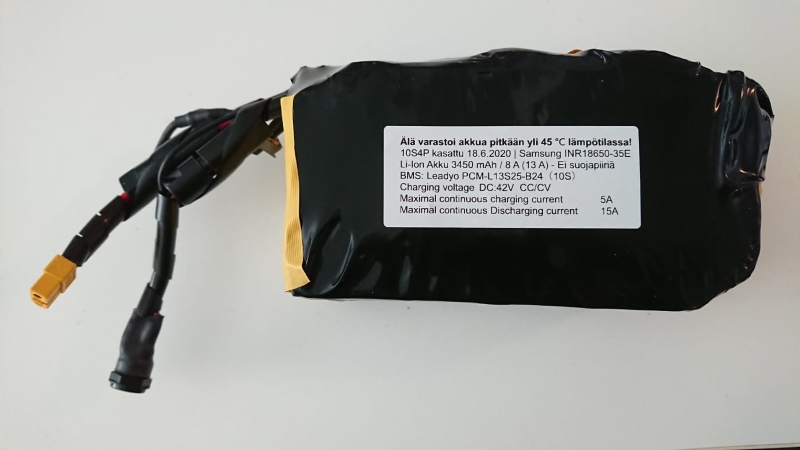

Poika on tullut kotiin, mutta tää ei sauno. :mrgreen: Laitoin Pompulalle tuollaisen mustan keinonahkatakin, niin on vähän tyylikkäämpi. Keltainen teippi ei muuttanut pakettia edukseen, mutta en viitsinyt tehdä muovitusta uudelleen. Sulakkeetkin tuohon etikettiin olisi hyvä ollut merkata.
Akku kutistemuovissa 10s4p.jpg (118.65 KiB) Katsottu 5353 kertaa
Viestit: 5809

Nätti paketti!
