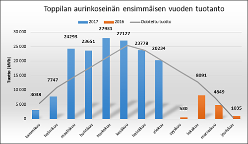

ylen nettisivuilla oli viime marraskuussa tällainen tarina:
https://yle.fi/uutiset/3-11633210
jos nyt ymmärsin jutun jujun oikein niin siinä ei yritettykään
lämmittää auringolla varaajaa 60 -asteiseksi vaan ainoastaan
20-30 asteiseksi lattialämmitystä varten.
