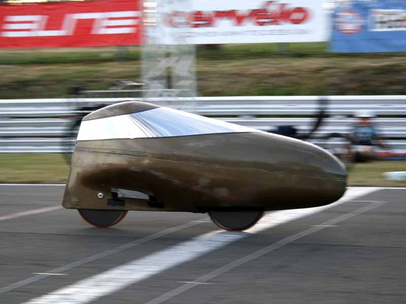

Tuon kattamista mietin itsekin, mutta etujouston puute tarkoitti, että ne kovimmat vauhdit, joita varten kate tulisi, olisi poissuljettuja. Radalla se ei olekaan samanlainen ongelma.
Näkeekö tuolta katettuna ulos? Entä jos tulisi pitkälle eteen ulottuva tuulilasi?

Yleisillä teillä (maantie/pyörätie) jousituksen puute haittaa kovakatteen kanssa ajelua, siis ainakin kovavauhtista sellaista. Hyväpintaisella radalla tuskin tulee ongelmaa.
Jospa selviäisin ilman huuruun menevää tuulilasia. Tässä ei kuitenkaan olla mitään tuulennopeaa speedbikeä rakentamassa.

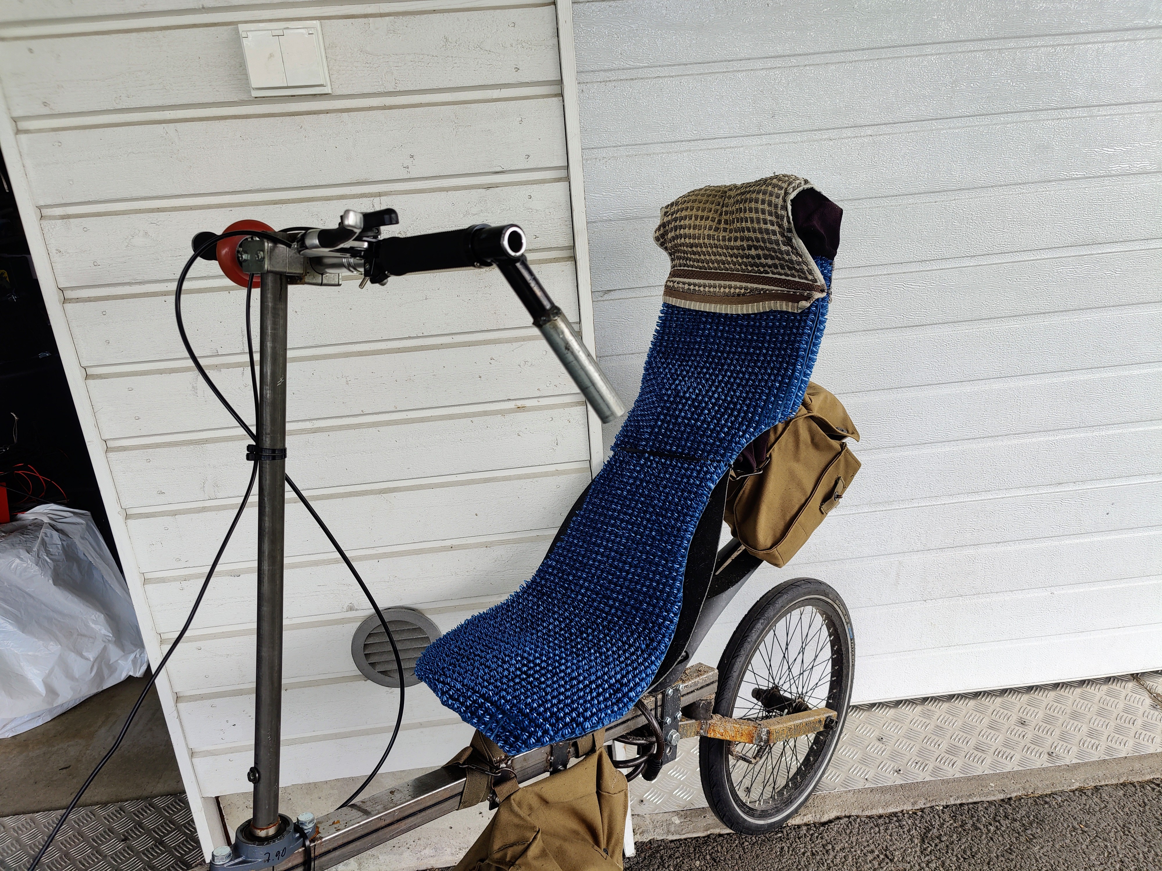

Viimein pääsin kunnolla Hurricanen kimppuun: kampien ja keskiön vaihto käynnissä.
Pyörässä kiinni olleet 170 mm kammet tuntuivat viime viikon pikaisessa koeajossa ahdistavan pitkiltä, joten lyhyempää tilalle. Questista Mountaindriven asennuksen myötä sivuun jääneet 140 mm kammet pääsevät nyt tähän kokeiltavaksi.
30 mm lyhyemmät kammet tarkoittaa keskiön siirtymistä saman verran eteenpäin: onneksi keskiöpuomissa näyttäisi pituus riittävän tähän tempaukseen. Etukäteen veikkasin toisin, onneksi olin väärässä Kuva. Kuva

No niin, lyhyemmät kammet paikoillaan ja korttelinkierto suoritettu. Paljon kotoisammalta tuntui ajelu nyt. Ja penkkikin oli pykälää makaavammassa asennossa, parempi sekin.

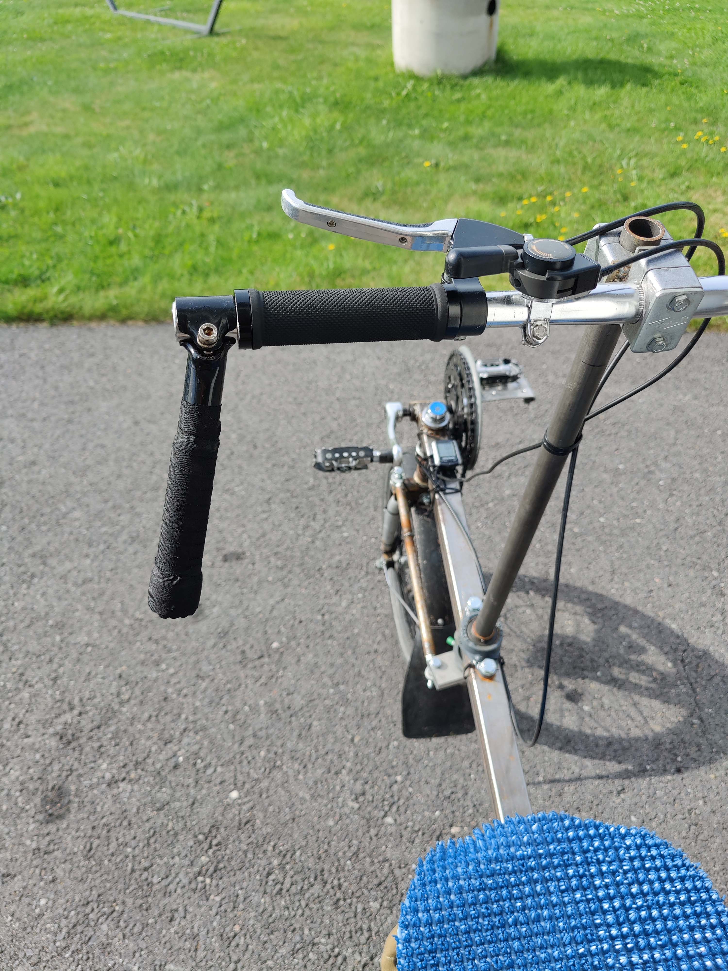

Tällaisessa matalassa pyörässä alaohjaus tekee pyörästä hankalan taluttaa, verrattuna yläohjaukseen. Sinänsä kyllä rento tuo alaohjaus (vaikkakin nykymuodossaan vähän turhankin sähäkkä), ja kulku pyörän päälle ja pois helppoa. Mutta yläohjatuksi tämän pyörän kuitenkin tulen muuttamaan. Teräsmiestankoa ei ole vielä yhdessäkään pyörässä itsellä ollut, sellaista ehkä kokeilen. Tuolloin ohjaus olisi luultavasti kaikkein helpoimman ja varmimman tuntuinen katteiden kanssa tuulessa sompaillessa.

:D Hauskaa kun itse heräsin aamuyöstä juuri nuihin mietteisiin ja piti lähteä heti perkaamaan Räntiksen jäämistöä. Sieltähän löytyi teräsmies-simulaattori. Testilenkkiä vailla.
Tykkään muuten hallinnan puolesta tuosta suorasta ohjaustangosta, mutta olkapää väsyy/kipeytyy, jos kättä pitää muutaman tunnin yläviistoon.

Korttelin kierrossa oli lupaavan oloinen. Räkäerkkarituppi koska 25mm putki. Nyt vielä pidemmälle lenkille.
