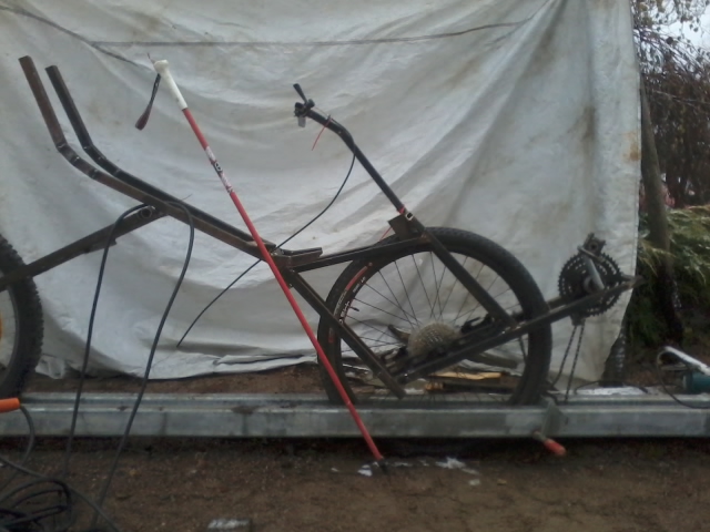

Taaksepäinkö tuo kiekko lähtee pois vai oletko rakentanut haarukan sen ympärille? :D
Ei se nyt just lähe mistään 8) paikoilleen sain ku katkasin vanhan dropparin poikki. Pitää tuohon haarukkaan tehdä ura johonkin kohtaan niin ett akseliputki mahtuuu tulemaan. Siinä on siis pikalinkku systeemi eli ei pitäs olla suuriongelma.
Nyt on dropparit jo hepattu.
Re: MBB Talveksi ja soralle
Kattoin pikaisesti että emäputkelta tulevat haarat saattaisi olla levitetty keskiölle menevien ulkopuolelle. Silloin kiekko saattaisi mahtua takaa pois.
Ei kai kiekon välttämättä tarvi helpolla irrota. Harvoin sitä on tarvetta vaihtaa.

Tuossa asennossa jättö negatiivinen 120-130mm ja 30mm liikkumavaraa kyseisessä dropparissa. Yks droppari taaksepäin - kiekko siirtyy 50-80mm. Ehkä mahtuu myös yhen dropparin eteenpäin mutt tuskin tarpeellinen. Muut on koristeena :mrgreen:

Hmm, kun siirrät dropoutit takimmaisten "haarukkaputkien" takapuolelle niin voit jättää koko perän pois ja tehdä yksipyöräisen nojakin :lol:

On ne nyt kiinni mutt ei se ihan putkeen kerralla mene, vieläkään oppinu kattomaan kaikkia asiaoita kun yhtä asiaa muuttaa, tuntuu muuttuvan kaikki. Vaikka kuinka sihtailin dropparien paikkaa, ketjua laittaessa huomasin ett ainoostaan isoimmalta rattaalla voi ketjua pitää, eikä sillonkaan kaikkein pienimmille vaihteille saa ketjua :oops:
Lyhyen pätkän ajoin, semmonen tuuntuma ett ei ainakaan huonompaan suuntaan ajo-ominaisuudet menny.

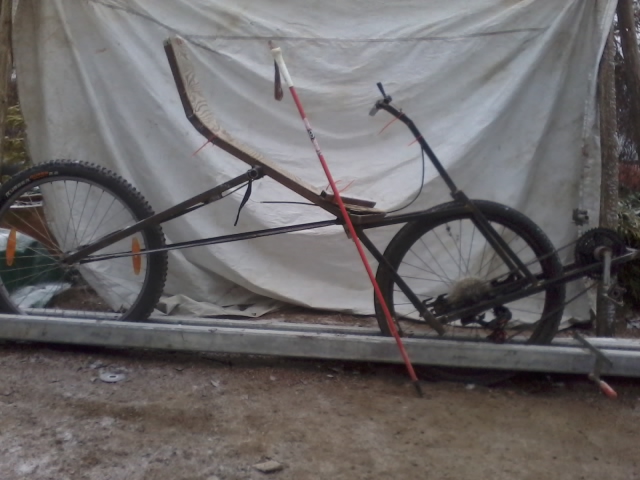

Tämän aamun kunnossa, hiukan levitin "salmiakin" yläosaa oikealta puolen ku rengas hivotteli sitä ja vasaralla napautin kampia oikeelle jotta edestä voi käyttää keskimmäistäkin ratasta.
  • Jättö tuossa asennossa, ilman kuskia -15cm - kuski päällä ehkä -14cm.
  • Akseliväli 142 cm.
  • Penkin etureunan korkeus 59 cm.
  • Keskiön korkeus 51cm
    Mutta kaikki mitat muuttuu kun liinaa kiristää tai löysää.
    Polkimien väli n. 31,5cm (lukon keskeltä keskelle)
