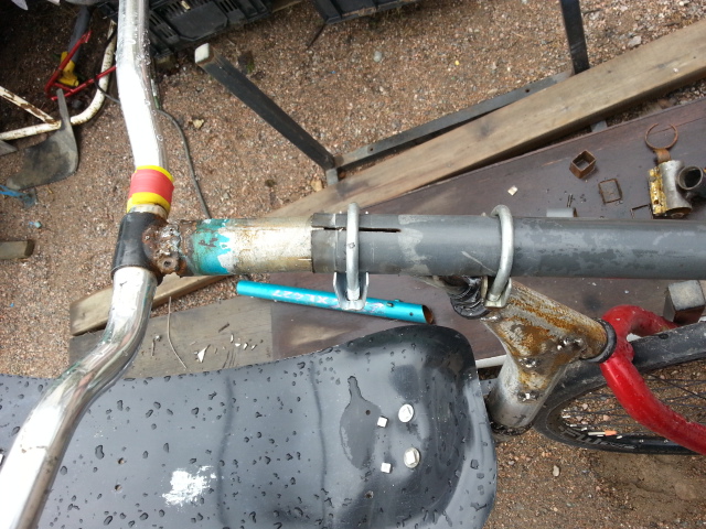

Kaks klemmarii meinasin laittaa perätysten runkoon. Löysin alumiinilevyä, josta leikkaan sopivan kokoisen palan ja poraan 4reikää. Alumiinin ja penkin väliin viel sisuskumia.
Älä tee levystä kovin leveää pyörän pituussuunnassa, jotta nojakulman säätö ei aiheuta kovia jännityksiä. Tässä mielessä yksikin klemmari voisi olla riittävä. Mahdollistaisi helpommin pienen kallistuksenmuutoksen ja olisi hieman kevyempi ja helpommin säädettävä. Minulla tuo kohta on vain yhdellä nippusiteellä ilman levyä.
Pelkkä yks klemmari ei pysyny paikallaan vaan penkki liukui ajon aikana taaksepäin :? On tää ny vaikeeta, yhen penkin kiinnitys :roll: Jossain pyörässä miullakin ollu nippuside pitkään :?

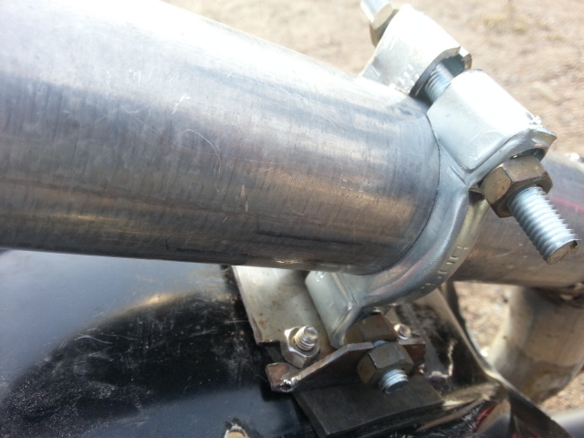

Tuo Joosen laittama kuva/ratkaisu näyttää fiksulta, penkin kallistukseen.
Re: Muattava putkikamelj
Lähetetty: 21 Huhti 2016, 14:17
Tuo on hieno idea saada isommille kulmille säädettävä kiinnitys pyöreäänä putkeen. Sen verran vielä kehittäisin, että laittaisin yläpulttiin kahdet mutterit ja vastakappaleen poskilevyt kahden mutterin paksuuden verran kauemmas toisistaan. Tämä muutos mahdollistaa kulman säädön ilma että kiinnitys putkeen löystyy. Halutessaan voi vaikka jättää uloimmat mutterit pois, jolloin penkin kulma on täysin vapaa, jota tarvitaan esim taittomekanismeja rakennettaessa.
Tuolla menetelmällähän "kiinteän" kiinnityksen saa toimimaan myös ruuveilla mutterien sijaan. Laittaa jatkomutterin noiden rautojen väliin ja kiinnittää penkin (vaikka vanerilevyn läpi) kupukantaruuvilla.
Klemmari luistaa, koska levyn ja penkin läpi ei saa joustamatonta kiinnitystä. Laita kiristysmutterit myös levyn alle, niin ei liu'u. Niille täytyy tietenkin porata levyyn reikä, johon mutteri mahtuu
Lähetetty: 21 Huhti 2016, 15:09
Kirjoittaja PW
Niin tai tässä tapauksessahan se liukui koska penkki antoi periks (levy puuttui) lopulta penkki repes :oops:

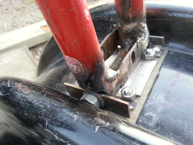

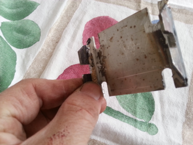

Tommonen kiikku, siivekkeet jäi matalaks - klemmarin rungosta voi 1-2mm hioo pois ni menee vähän syvemmälle.
Lähetetty: 24 Huhti 2016, 14:31
Kirjoittaja jooseha
Hitsaa prikka hahlon päälle, niin saat vähän jatkoa ja umpireiän pulttia varten.
Lähetetty: 24 Huhti 2016, 14:39
Kirjoittaja PW
Kiitos vinkistä taas, meni se pari millii syvemmälle kyllä.

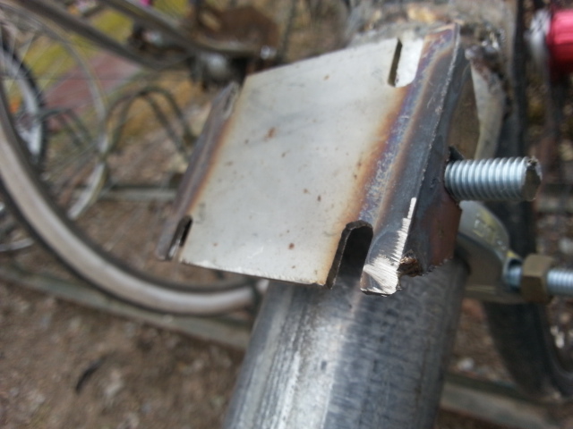

Josko nuo nyt toimis. Hahlo on tässä parempi ku reikä - penkin saa pois, klemmarii löysäämättä. Siistiä pitää viel ja vahvistaa takatuen olkapäitä.
