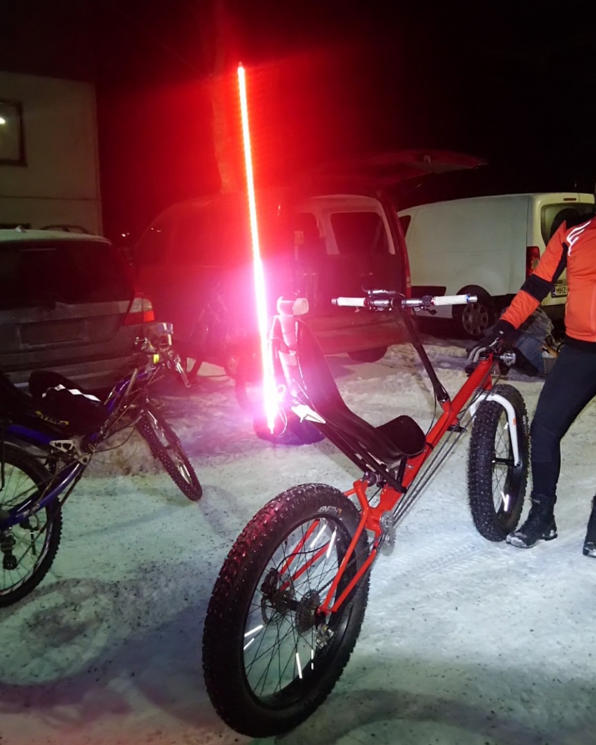

Ihan pikkusen herätti omistamisenhalua Tepon takavalomiekka :)
