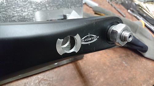

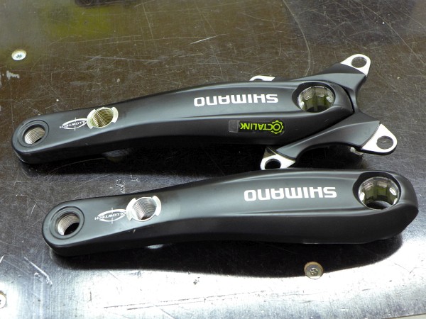

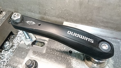

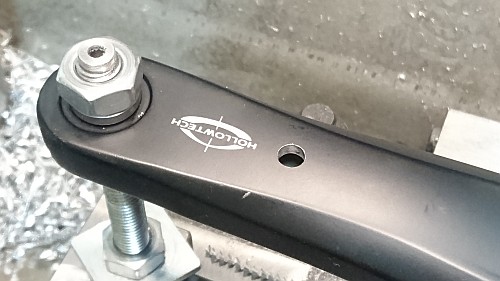

Laitetaas pari kuvaakin nyt, kun koneen ääreen selvisin:
2016-08-16 20.40.12 500pix.jpg (63.13 KiB) Katsottu 3297 kertaa
2016-08-16 20.40.25 500pix.jpg (76.25 KiB) Katsottu 3297 kertaa
Seinämää on n. 3-4 mm, ennen otsapinnan tasoitusta.
Jotain lisäholkkisysteemiä on ollut mielessä kokeilla noihin onttoihin kampiin, mutten ole vielä kerennyt. Petrille lupailin sellaisen testaamista (myöhemmin), jos kammet vaan joutaa jäädä odottamaan.
Holkin hitsaus hieman epäilyttää, kun ei alumiinilaadusta ole tietoa (kaikenmaailman valu/takotavaraa käyttävät noissa, hitsattavuudesta ei ole takeita). Toinen vaihtoehto voisi olla kierre lisäholkin ulkopintaan (ja vastaava naaraskierre kammen reikään), ja väliin roimasti epoksia. Tiedä sitten kumpi versio kestäisi väsyttävää kuormitusta paremmin tuollaisessa paikassa...

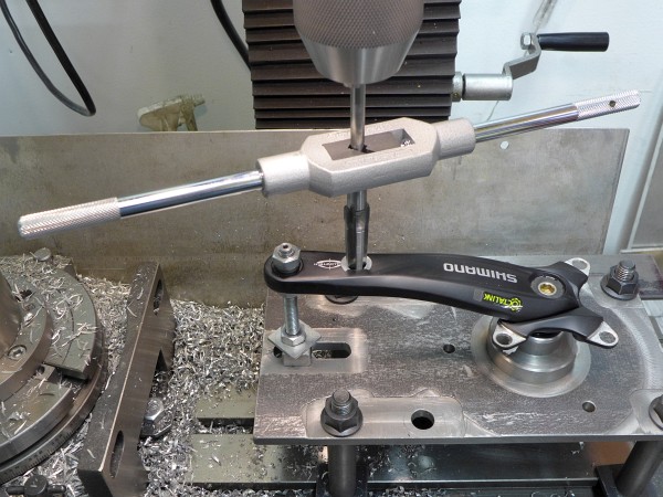

No nyt ei jääty odottelemaan tiedettä eikä kehittymistä, vaan päätettiin ottaa vanhat konstit käyttöön. Wacky ehdotti kierteenkorjausholkkien käyttöä. Kiitos hyvästä vinkistä, tuon vaihtoehdon olin jo unohtanut, vaikka Nojanalle sitä joskus taannoin ehdottikin toisessa yhteydessä. Siispä setti tilaukseen. Wackyn ohjeen mukaisesti porasin 13 millin reiän valmiiksi läpi kammen, tuosta pitäisi sitten jatkaa holkitussetin mukana tulevilla työkaluilla.
2016-08-17 20.50.10 500pix.jpg (61.87 KiB) Katsottu 3200 kertaa
Tarkemmat mittaukset antoivat kammen paksuudeksi reiän kohdalla 16 mm (joka on samalla tulevan kierreholkin minimipituus) ja seinämävahvuudeksi 3 mm.
Nyt vaan odotellaan holkitussetin saapumista...

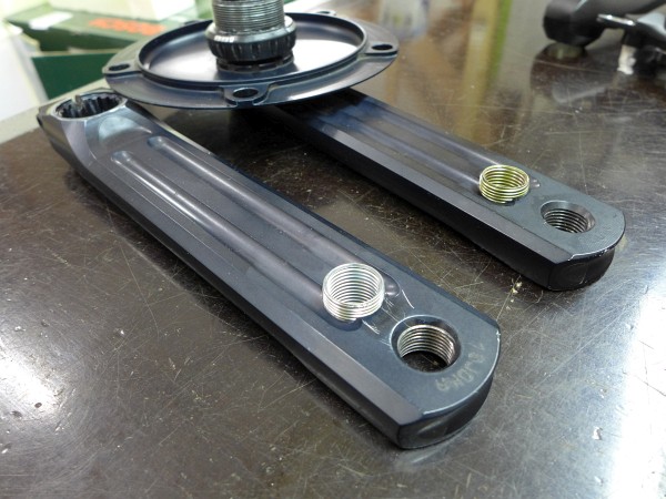

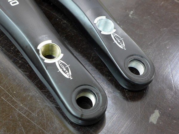

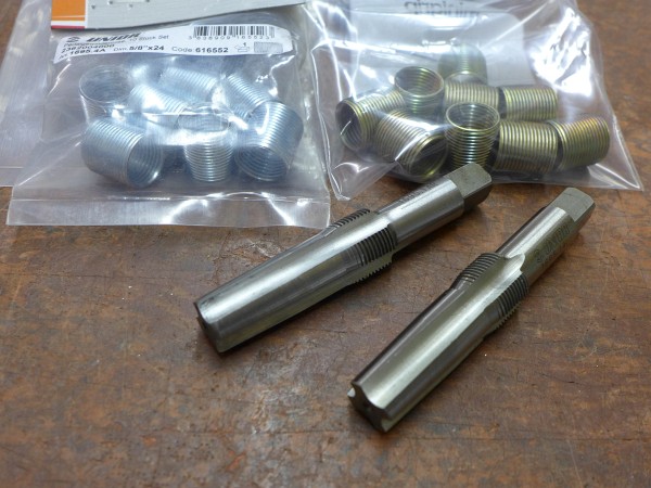

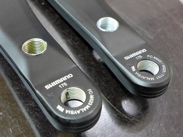

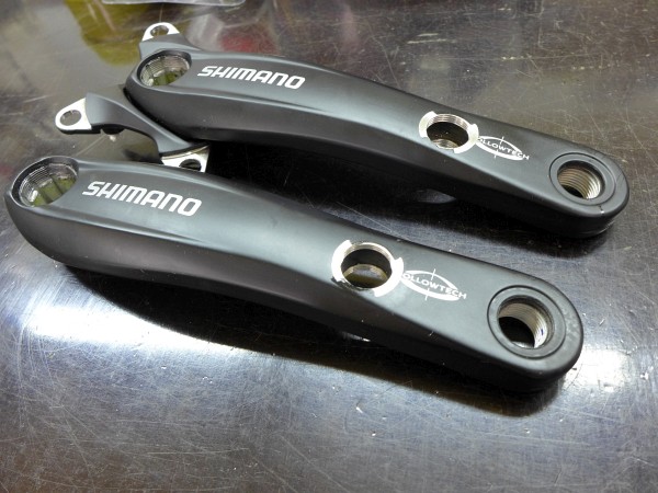

Holkkisetti saapui:
Kierretappeihin oli "integroitu" kartio-osuus, jolla alkuperäisen reiän sai kasvatettua holkille sopivaksi ennen kierteen vetoa.
Itse operaatio oli aika suoraviivainen, "kairaaminen" vaati luonnollisesti enemmän voimaa+painamista kuin pelkkä kierteen teko.
Shimanon kampien ohueen seinämään syntyi muutama kierre per puoli.
Putsauksen jälkeen kiersin holkit paikalleen Loctiten vahvan (väriltään vihreän) ruuvilukitteen kanssa. Toivottavasti pysyvät kiinni. Holkin pituus oli just eikä melkein passeli.
Kampien pituus 175 -> 130 mm.

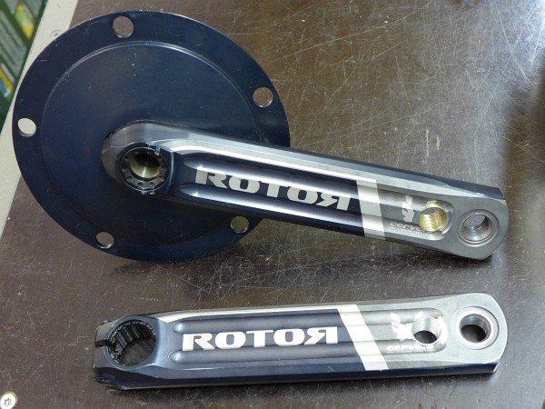

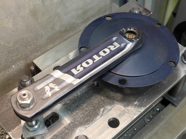

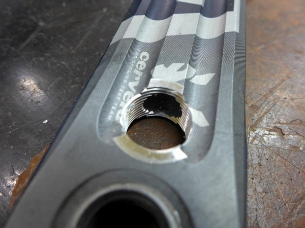

Holkkisetin mukana samassa paketissa tuli lyhennettäväksi Rotorin kampisetti. Taitaa olla kalleimmat kammet, mitkä on tullut jigiin tähän mennessä ruuvattua. Koska kyseessä olivat ontot kammet, niin holkit niihinkin laitettiin.
Sisäinen kevennys oli tehty perinteiseen konepajatyyliin poraamalla 10 mm:n reikä kammen keskiön puoleisesta päästä liki polkimen reikään asti. Enemmänkin nimellinen kevennys siis, eikä samanlainen ontto rakenne kuin PW:n Shimano-kammissa.
Rotorin kammet olivat uuden reiän kohdalta sirommat kuin Shimanot, kierreholkkia jäi näkyviin 3 mm. En kuitenkaan alkanut lyhentää tällä kertaa, kun lopputulos olisi voinut olla vähemmän siisti. Sähkösinkityskin olisi siinä samalla hävinnyt ja katkaisupinta kaivannut pintaansa jotain ruostesuojaa (ainakin oletan noiden olevan tavallista ruostuvaa tavaraa).
EDIT: Rotorien pituus 170 -> 147 mm. Ei katkaista, eli alkuperäiset reiätkin jäävät jäljelle.
PW:n Shimanoiden lyhentämisestä ei ole vielä lopullista päätöstä tehty. Plastic Paddingia kyllä ostin, joten joihinkin kampiin tulen sitäkin kokeilemaan. PW saa päättää, haluaako nuo tuollaisina vai otetaanko riski ja kokeillaan lyhennystä + aukon täyttämistä.
