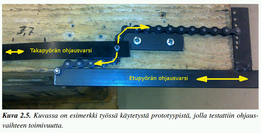

Tässä linkki Juhani Grönlundin diplomityöhön, jossa on raportoitu se ensimmäinen kaksiraiteinen kolmipyörä. Kokeilimme kehitysvaiheessa tuohon z-muotoisessa urassa liukuvaa rullaketjun pätkää takaohjauksen mekanismina, mutta luovuimme siitä aikataulusyistä ja koska pyörä oli varsin stabiilin tuntuinen ilmankin tuota takapyörän pienten ohjauskulmien ignorointi–/invertointimekanismia. Toivottavasti nojanalle löydät tämän linkin täältä. En viitsi laittaa sitä sähköpostilla, jos vain onnistut saamaan se ladattua foorumilta. Täältä sen saavat muutkin halukkaat. Tuon pitäisi olla pysyvä linkkiosoite Tampereen teknillisen yliopiston julkaisuserverille.
Tässä kuva Z-ketjumekanismista. Takapyörien ohjasvipu (latta) lähtee vasemmalle ja peittää samanlaisen ohjurilatan kuin oikealla puolen on ruuvattuna pohjalevyyn. Mekanismi toimii niin, että etupyörää ohjaava varsi liikuttaa oikenpuoleista lattahaaraa ja siinä kiinni olevaa ketjua, joka liukuu runkoon (lauta alla) kiinnitetyssä urassaan z-muotoista rataa. Takapyörän ohjausta liikuttaa ketjulenkiin kiinnitetty ohjausvarsi, joka siis pienillä liikkeillä liikkuu kuvassa ylä-ala suuntaan, eikä vaikuta ohjauskulmaan, mutta suuremmilla ketjun liikkeillä saavuttaa z-radan kulmaan, jonka jälkeen liike muuttuu sivuttaiseksi ja takavarsi alkaa kääntää takapyörää.
Yllättävän hyvin toimi noinkin, mutta todelliseen tarpeeseen kannattaisi varmaan laittaa z-radan kulmiin vaihtajahäkin rissat. Nuo latat on ruuvattu brikkojen päälle niin, että ovat hiukan irti laudan pinnasta, jotta ketju rullaa ohjurilattojen reunaa rulliensa varassa.

Tartteeko tuo Z-ketjusysteemi, sen keskitys jousen takakiekolle lisäksi? Meinaan voiko olla pientä väpätystä, vai pitääkö tuo ketju takakiekon suunnassaan tarkalleen?
Re: Räntäpäivän kinneri
Ei se mitään keskitysjousta tarvitse ja pitää kyllä ohjauksen paikoillaan –välysten puitteissa tietenkin. Onhan tuossa noita välyksen paikkoja, mutta nehän saa aina pois jousella, jolla välykset vedetään toiseen laitaan. Tässä tapauksessa vaikkapa kiristetyllä kumiköydellä ohjausvivusta z-mekanismin ohi takaohjausvarteen. Kyllä tämä teknisesti on ratkaistavissa, mutta voi olla silti helpompi tehdä muin keinoin geometria, joka ei tällaista stabiloivaa takaohjausta tarvitse. Tähän mekin aikanaan päädyimme. :?

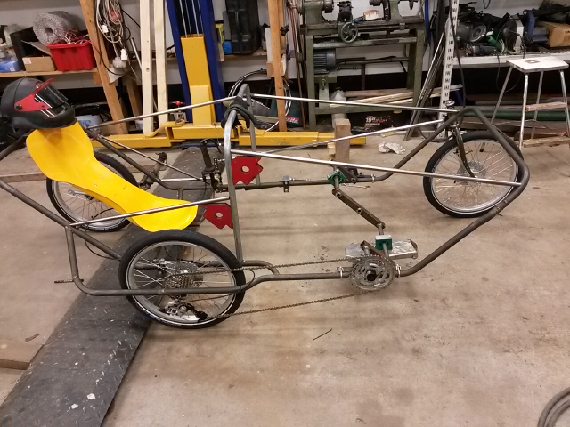

Irrotin takarenkaan ohjausvarren ja kävin koeajolla takarengas vapaana. Olkapoikkeama oli näköjään ihan jotain muuta kuin nolla. Rengas kulki noin 3-5 astetta vinossa. Hiljaisessa nopeudessa toimi muuten ihan hyvin, mutta noin 15km/h vauhdissa alkoi hurja väpätys puolelta toiselle. Sille pitää nyt ensimmäisenä tehdä jotain :shock:
Tuo taakse vino ohjausakseli on vähän herkkä tuolle väpätykselle, kun on pieni positiivinen jättö. Isompi positiivinen tai negatiivinen jättö vaimentaisi väpätyksiä. Mikäs tuossa takapyörässä jättö nyt on.
Viestit: 7852
Noin 50mm koitin sihtailla.
No nyt tuli tarvetta kommentoida ;)
Kokeile ensin vain kiristää takapyörän ohjauslaakeria niin että kääntyilee vähän kankeasti, "simuloi" ikäänkuin ohjausiskunvaimenninta.
Viestit: 7852
Hienoa, että Jukka kommentoi taas. Eikä ollut huono ehdotus!
Ja älä epäröi ainakaan mulle kommentointia. Herneet ei mene sieraimeen :D

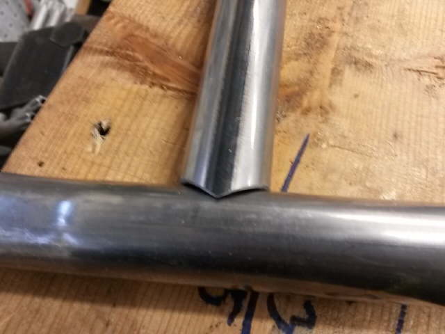

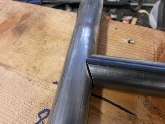

Hoksasin että 30° leikkaukset putken päähän tuottaa hienon sovituksen poikkiputkeen.

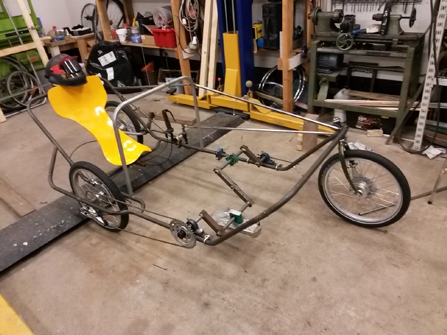

Jopas tukevoitui paljon! Vaikka putket on vain muutamalla hitsipisteellä kiinni ja toiselta puolelta puuttuu kokonaan. Kolmenkympin nopeus ei pelottanut yhtään. Usko 2T3 malliin on palautumassa. :D

Vetävän puolen putket huomenna vielä hitsaukseen.
