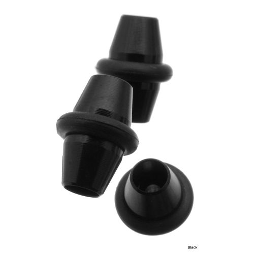

Saakohan mistään sellaisia vaijerinkuoreen laitettavia rasvanippoja. Muistan että niitä olisi ollut josku. :wink:
Siinä olisi ongelmaan ratkaisu. Äkkiäskö noita rustais itsekin , pieni rasvanippa ja sopivat härpätkeet sorvaten . :wink:

Nojanalle tarkoitti varmaan tätä: http://www.chainreactioncycles.com/fi/e ... p-prod3318

Tämä on varmaan öljyämiseen ihan hyvä osa. Valitettavasti primääri ongelma ei ole kuivuus, vaan liika märkyys. Vaijeriputkeen kertyy vettä, joka pitää saada pois, jottei se pakkasessa jäädy. Tämän jälkeen öljyämisestä on hyötyä. Tuohon kun saisi liitettyä sivuhaaran, johon voisi puhaltaa vaikkapa huoltoaseman paineilmakahvalla. Tällaisesta sen voisi tehdä.
