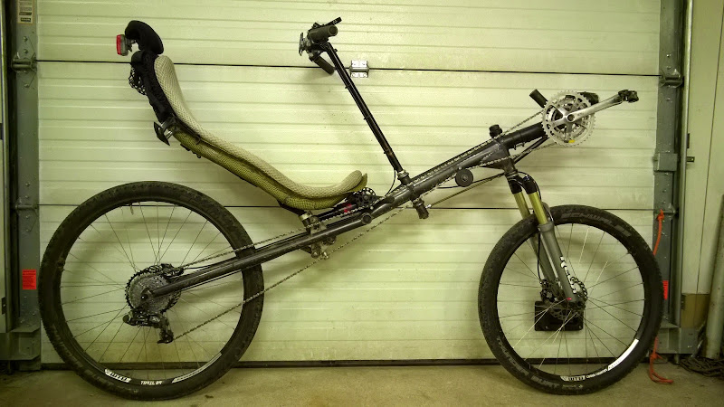

Pientä päivitystä kokoonpanoon. Hieroin eilen kaupat loppuun Rock Shox Reba 115mm dual-air keulasta jonka pistin hetimiten testiin ja paikalleen:
KuvaKuva
Tässä on olkapäät niin hentoset että ei kehdannu alkaa poraileen reikää etäohjaustangon kiinnitykseen. Joten tein sitten 8mm:n 7xxx-sarjan alumiinilevystä tollasen laipan, ohjainputkella kun oli riittävästi mittaa. Laippaa piti ohentaa pohjasta niin että kokonaispaksuus tuli 5-6mm:n haarukkaan jotta ohjainlaakerin alakooli otti riittävästi (?) pitoa ohjainputken levenevästä osasta.
Painoa lähti tällä kertaa noin 1.95 - 1.56 = 390g. Tällä viikolla laite on siis hoikistunut noin kilon.

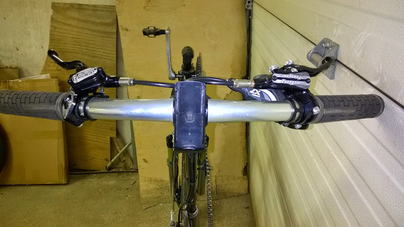

Kun kerran kuvia aletaan räpsimään niin tältä näyttää ohjaamo uusilla Hopen Race Evo ja Tech 3 kahvoilla:
Kun etuvaihtajakin on pois vaijereineen niin tanko ei enää paljoa peitä lähialueen näkyvyyttä... katsotaan onko siitä ja herkemmästä keulasta paljonkin etua maastoajossa. Laitetaan vielä kuvajainen takasatulasta, on se siro !
