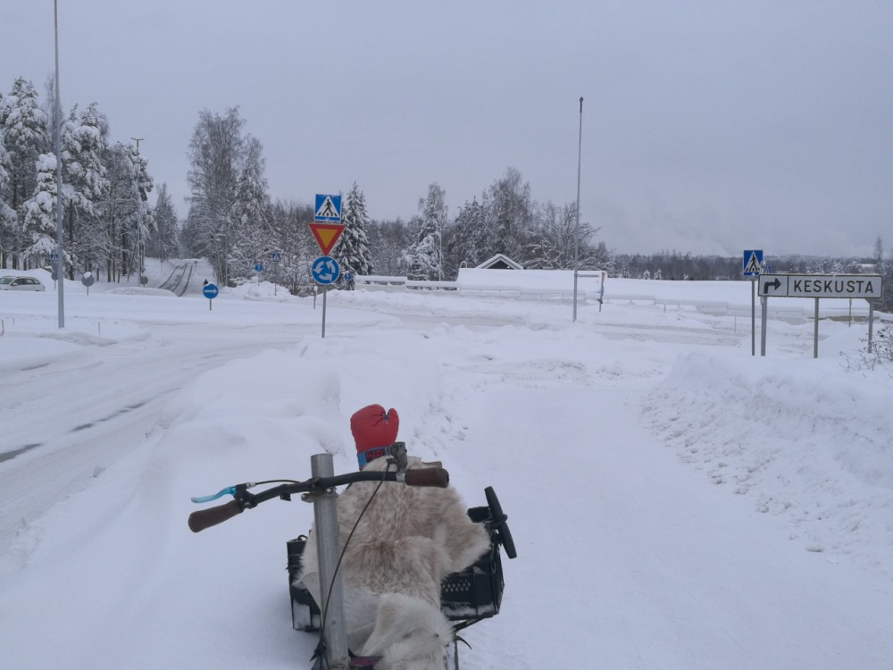

Lisää ympyräasiaa, ympyräkaupungista - Karhumäen viidentienristeyksen uudessa ympyrässä tänään ekaa kertaa. Hassusti oli yhdessä liittymän sisääntulossa jätetty kolmio, sen kevariliittymän jälkeen
Muissa kolmio oli normaalisti, eli ennen kevaria. Liekkö vahinko - oisko vanha risteyksen kolmio jääny paikoilleen
Lähetetty: 29 Tammi 2019, 16:41
PW kirjoitti:Lisää ympyräasiaa, ympyräkaupungista - Karhumäen viidentienristeyksen uudessa ympyrässä tänään ekaa kertaa. Hassusti oli yhdessä liittymän sisääntulossa jätetty kolmio, sen kevariliittymän jälkeen
Muistelen lukeneeni, että tämän ei pitäisi vaikuttaa väistämissääntöihin ympyrästä poistuvien tapauksessa, vaikka pyörätie olisi vähän kauempanakin itse ympyrästä. Tämä on kuitenkin vain tulkinta ja todennäköisesti kaikissa tapauksissa tulkitaan pyöräilijän tappioksi.
Joka tapauksessa tällainen järjestely vaikuttaa ansalta.
Laita kysymys kuvan kanssa liikennesuunnittelijalle ja kysy, onko tosiaan tarkoitettu, että vain tuossa risteyksessä pyöräilijä joutuu väistämään ympyrään tulijaa, mutta muissa neljässä ei.

- Viidentienristeyksen liikenneympyrä
Laitan viel kuvan tästä ympyrästä, se väärin sijoitettu kolmio on joutsenonkatukyltin vieressä ja kevari kulkee sen oikealla puolen.
Ympyrä on syksyllä rakennettu ja luultavast jäi kesken. Aiemmin siinä oli ihan hirveen laaja liittymä, jossa pyöräilijän kannalta (ja autoilijan) hankalinta oli ajaa kuvan ottosuunnasta ja ylittää tuo Joutsenonkatu. Jos rinnalla tai takaa tuli auto, autoilija ei helpost ymmärrä, ett pyöräilijä voi ylittää tuosta kadun, eikä ymmärrä, ett autoilija on väistämisvelvollinen. Joutsenonkadulle on viel alamäki, käännös on loiva, joten vauhtia voi olla molemmilla riittävästi.
Ympyrällä eivät juurikaan saaneet tuota asiaa korjattua, ainut ett ympyrään tullessa on nyt kolmio, joka saattaa saada joitakin harvoja keventämään kaasua.
Noinkohan meillä on liikennesuunnittelijaa, oon alkanu epäillä
Kaupungin sivuilla ei ainakaan oo yhteystietoja, no ei siellä taida olla muidenkaan - palaute lomake menee asiakaspalveluun ja sieltä etenee jos...
Lähetetty: 30 Tammi 2019, 15:20
Eikös tämä suoraan edessä oleva kolmiokin ole kuvassa poikittain ympyrän editse vievän pyörätien jälkeen. Siinäkin autoilijasaatanat pysähtyvät pyörätielle odottamaan ympyrään pääsyä ja alamäkeen vasemmalta tuleva pyöräilijä kiroaa.
Ympyrästä poistuva on aina "kääntyvä", siis väistämisvelvollinen pyörätien kulkijaan nähden. Täysin riippumatta kolmioiden sijainnista.

Kirjoittaja PW
jori kirjoitti:Eikös tämä suoraan edessä oleva kolmiokin ole kuvassa poikittain ympyrän editse vievän pyörätien jälkeen. Siinäkin autoilijasaatanat pysähtyvät pyörätielle odottamaan ympyrään pääsyä ja alamäkeen vasemmalta tuleva pyöräilijä kiroaa.
Kyllä miusta tuo lähin kolmio on ennen kevaria, vaikea hahmottaa lumipenkkojen seasta

Laitoin palautteen väärin sijoitetusta kolmiosta ja vastaus tuli nopeesti - lupasivat siirtää sen
Lähetetty: 04 Helmi 2019, 18:07
PW kirjoitti:Laitoin palautteen väärin sijoitetusta kolmiosta ja vastaus tuli nopeesti - lupasivat siirtää sen
Hienoa, askel parempaan päin. Tällainen antaa toivoa, että virkamiehet sentään jotenkin reagoivat kansalaispalautteeseen.
