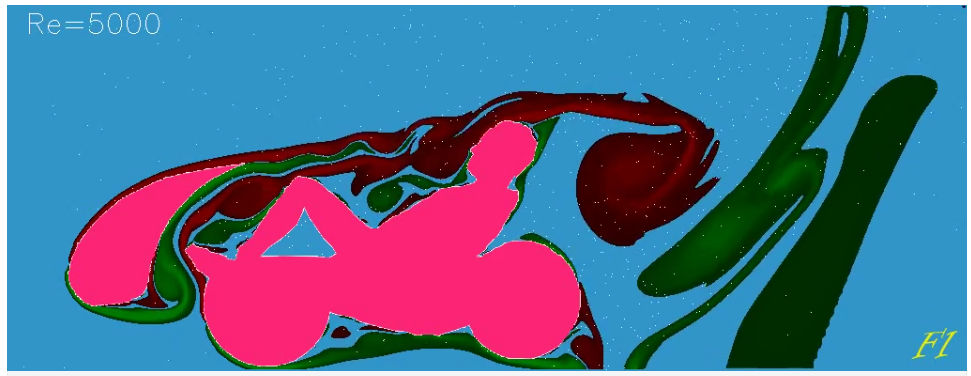

Kun ei päivänvalossa ehdi polkemaan, niin on poljettava edes virtuaalisesti, tietokone teki tälläisen etukatteen 2D simulaation:
10 s video: https://vimeo.com/140092272
Naamaan tuntui tuulevan ihan reaalimaailmassakin. Kiva pallo tuonne taakse näyttää tuossa muodostuvan.
Re: Tänään ajoin Scorpparilla
Eikö tuo viittaa takakatteen tekemiseen? Ja noin satasta vuoria pudotteluun? :lol:
