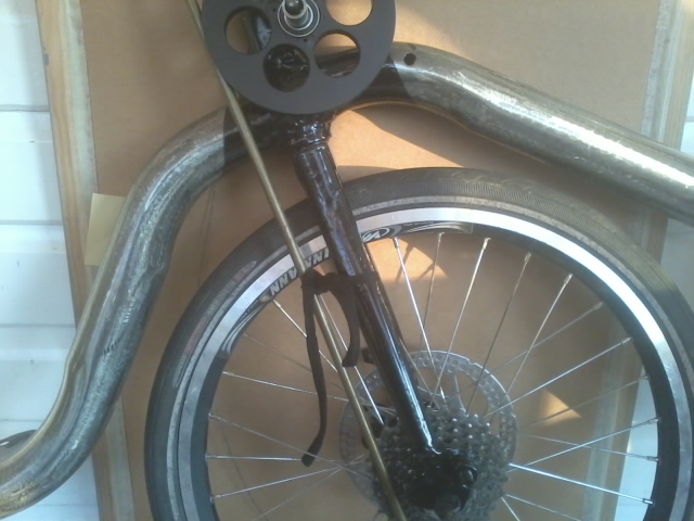

Jos laitat noin suuren eturattaan, tulet tarvitsemaan enemmän suurempia vaihderattaita myös kiekon puolella, joten voit mainiosti siirtää vetävän ketjun rissaa muutaman sentin taaemmas. Kannattaa olla sellaisella paikalla, että eniten ketjuvoimaa käyttävällä vaihteella antaa ohjausakselin suuntaisen ketjulinjan.
Jos ei laakeria sovinnolla löydy, voin lähettää valmiiksi Biltemalaakerille muutetun rissan ja palautat tuon nykyisen sitten Helsingissä. :)
Omasta varastosta löyty 32*10mm laakeri 12mm akselilla - meneekö pilalle jos hion reikää tuonverran suuremmaks - porakoneella?
Menee, laitan nimenomaan tuolle ulkomitalle muutetun taittopyörän tulemaan maanantaina.
Hip, hei! löyty tuommonen laakeri - ihan omasta hyllystä :mrgreen: sitä ei ihminen tiedä mitä kaikkea omistaa ja vaikka tietäs, ei yleensä löydä sitä :mrgreen: mutta nyt löysin 8)
Tuo laakeri on muistaakseni puretusta kasettikeskiöstä, joskus halusin tietää mitä se sisältää ja katkasin rälläkällä :D
Eli Jori ei tartte lähettää uutta rissaa :D
2015-06-21 21.26.13.jpg (165.85 KiB) Katsottu 3248 kertaa
Uusi rissa vanhassa paikassa, suoraketjulinja 5vaihteen kohdalla.

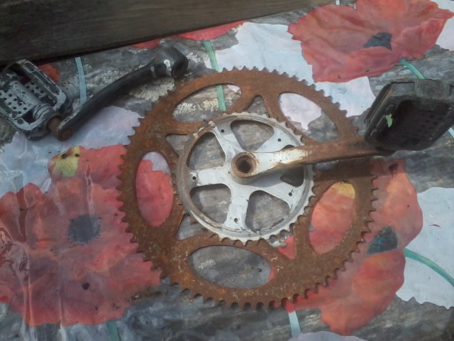

Härskin lähettämä 71-piikkinen "unikkopedillä" 8)kiitos tästä.
2015-06-27 10.47.59.jpg (201.54 KiB) Katsottu 3115 kertaa
Varaston hyllyltä löyty tommoset n.155mm lasten pyörän kammet täyttä terästä 8) Jos hittsais tuohon kiinni.

Huomaa et piikit kaipaa ohennusta kapeille ketjuille! Kannatta hioa "ulkopinnasta", niin mahdolliset vaihteiden vaihdot etulehtien välillä luonnaa huomattavasti paremmi..paitsi tietty jos tuut laittaa ulkopuolelle vielä lisää isompia lehtiä... :mrgreen:
Varmaa helpompi hioa irtaallaa ennekö heppaa kii mihkää.

Hitsasin 71 piikkisen rattaan pienemmän rattaan kylkeen - aika kauas jäi ratas runkoputkesta. Ihan kuin tuo kampi ei menis yhtä syvälle neliöakselille ku yleensä - jos pyyhkäsen rälläkällä neliöakselia vähän :? ehkä sitten uppoo syvemmälle.
Näyttää siltä että on tarkoitettu aika lyhytakseliselle kasettikeskiölle :roll:
Rälläkällä kun pyhkäset niin vipattaa pyöriessään :(

Ratas on runkoputkesta n. 24mm ja rissan keskikohta n. 10mm - ratas ei oo vielä pultilla kiinni, eli menee vähän sisään.
Ratas tais vedellä hitsatessa kieroksi - kai tuon vasaralla saa vähän suoremmaksi :roll:

Eikös tuo 24 mm ole uloimman rattaan etäisyys sisimmästä. 3x7,8 mm, eli taittopyörä on sisimmän rattaan kohdalla. Voisihan se olla kauempana suurilla vaihteilla ajaessa, mutta toimii se tuossakin.
Minä oioin Virossa murjoutuneen rattaan kirveen hamaralla puupölkkyä vasten ja kahdella jakarilla hienosäädin sittemmin kotona.
