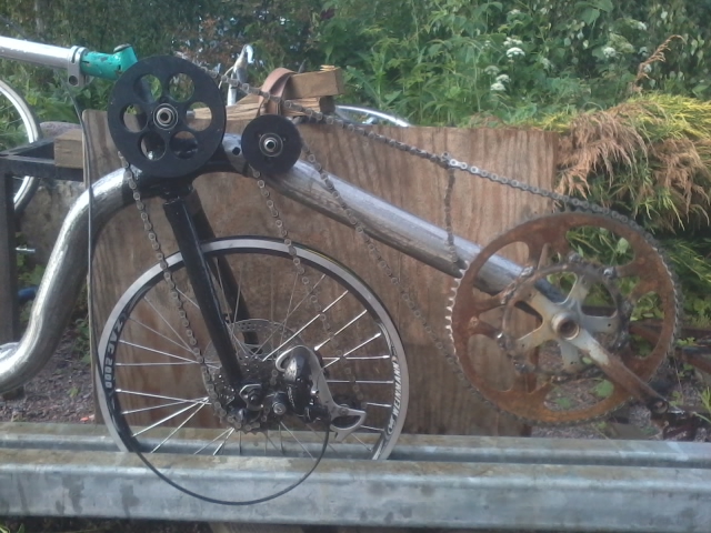

2015-07-13 19.56.16.jpg (234.58 KiB) Katsottu 2628 kertaa
Oisko se hiinä? Paluu rissan akseli viel hitsaamatta.

Tämähän se räyhäkkä peli on. Onkohan sinulla nimet ristissä. 8)
Katselin vaihdekalkulaattorilla, että 70/13 rattailla pääset normaalikadenssillasi (120 rpm) noin 70 km/h. :shock:
ohje kalkulaattorisivulle: Krjoittele haluamasi rattaat listaan ja paina "do the math(s)", muuta yksiköt "kph" ja valitse laskettava asia.
Viestit: 17946
Re: pw1
Pienin takartas on 11piikkinen 8)
Ei taida miun normaali kadenssi olla lähelläkään tuota tänään - saati sitten tuolla rattaalla, ett jaksasin pyörittää mutt katotaan jos saan toimimaan.
Nokian 200m:llä voi kuitenkin koittaa normaalia kovemmalla kadenssilla 8)

Isossa etulehdessä on se etu, ettei tarvi käyttää noita pienimpiä takarattaita. Maastopakassa "nousu" on yleensä 2 piikkiä, eli 11-->13 muutos on 18%, mutta ylempänä pakassa 15-->17 on vain 13%. Helpompi löytää oikea välitys. Tosin isoimmissa rattaissa piikkiero on usein suurempi, joka taas arkiliikenteessä on parempi.

80 kadenssilla 70/11 rattailla = 53km/h - olis oma ennästys.
Re: pw1
Kuinka pitkät kammet siinä on, kuulostaa tosi matalalta tuo 80... Retkiajossa toki alempikin normaalia, mutta kai sitä lähemmäs sataan pääsee tällaisessa repäisyssä? Tai kannattaa valita välitys niin että pääsee.
Viestit: 17946
Re: pw1
Kammet on n. 155mm

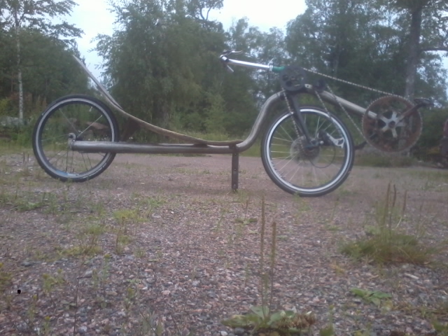

2015-07-26 19.00.48.jpg (223.1 KiB) Katsottu 2268 kertaa
Jarrupalikat jos viel löytys.

Poikani (MBB-nojailija) sanoi: "Kauheen pitkät ketjut" :mrgreen:
