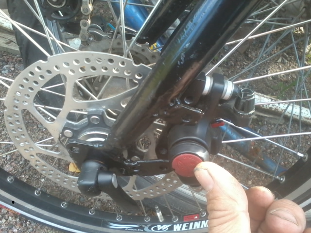

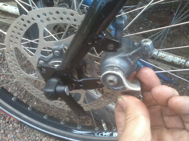

Ei taas ymmärrä :? Löysin levyjarrukengän ja sovittelin paikalleen mutt jää n. 10mm sisään haarukassa olevista kiinnikkeistä. Onko noita erilaisia? Vai johtuuko ongelma siitä ett jarrulevy on kauempana haarukasta ku alkuperäsessä kiekossa? Nykynen levy on joku centerlock tai sinne päin aikasempi oli pulttikiinnitteinen.

Re: pw1
Viesti Kirjoittaja eemeli »
Juu kyllä niihin adaptereita on vaikka minkälaisia... Laita kuva.

Kun en löydä tuon alkuperäisen jarrun adapteria se kuitenkin näyttää samanlaiselta ku tuo toinen jarru jossa adapteri on mukana. Siitä rupesin pähkäilemään josko levyn etäisyyksissä voi olla eroja :roll:

Saako noista kuvista mitään selvää :roll:

eemeli
Viestit: 1114
Liittynyt: 03 Elo 2007, 22:36
Paikkakunta: Hämeenlinna
Re: pw1
Oli taas meikäläisen luetun ymmärryksessä vikaa...
Ei ole "centerlockista" kokemusta, mutta voisiko levy olla väärinpäin navassa? Kuvia kun katselee niin voisi olla ehkä toisinkin päin... Noissa omissa projekteissa ei ole levyn ja haarukan väliin jäänyt kuin "haju" tilaa

Viestit: 17946
Re: pw1
eemeli kirjoitti:
Sepä täytyy kääntää, kas kun en tuota ite hoksannu :oops:
Viestit: 5252
Re: pw1
Kuva kertoo enemmän kuin tuhat sanaa -> levy on tosiaan väärinpäin.
Viestit: 17946
Re: pw1
No onhan siinä peräti kaks vaihtoehtoo, osasin valita väärän :oops: Eikä varmaan laittaessa käyny ees mielessä ett on jotain väliä :oops:
Viestit: 4111
Re: pw1
Eikö levyn kyljessä ole pyörimis suunnan ilmoittava nuoli joka määrittää aika pakolla levyn toisen puolen ulos
Viestit: 17946
Re: pw1
En mie tiijä :oops: luultavasti.
