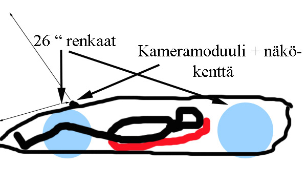

Jos olisi laajakulmalinssi käytössä, niin mikäänhän ei estä laittamasta sitä pojottamaan jonkin verran yläviistoon. Paitsi ehkä auringon häikäisy pilvettömässä säässä. Siis tuollaista rakennetta ajattelin, neljän minuutin piirros...

Nebulus kirjoitti:
tavasti kirjoitti:
Mutta kun itse makaat selällään, ja kamera näyttää kuvaa jonka näkisit jos katsoisit eteenpäin? Eli silmistä ja korvasta tulee ihan eri viesti.
No mutta tuollahan ei saada ainakaan matalaa keulaa, kun jaloille tarvitaan tilaa. Mahdollisimman matalaan kuskin pitää maata selällään, pää menosuuntaan.

Jotenkin oli arvattavissa, että muutkin ovat asiaa ajatelleet. :roll: Tuossa näytti keula olevan aika lailla luodin mallinen, kun taas Varnassa ja siinä toisessa nopeassa vehkeessä näyttäisi keulan kärki olevan selvästi alempana. Ohjaakohan lie tuollainen korkeampi keula ilmaa allensa ja siten lisää vastusta (paineen nousu rungon alla, josta energian hukkaaminen), kun se ei näyttäisi olevan vallitseva trendi?
tavasti kirjoitti:
Tai sitten keulasta pitäisi tehdä hyvin pitkä tai tehdä jonkinlainen mekanismi, joka mahdollistaisi jalkojen suoran työntelyn soutulaitteen tapaan. Molemmissa vaihtoehdoissa lienee huonot puolensa sivutuuliherkkyytenä tai hyötysuhteen laskuna.
