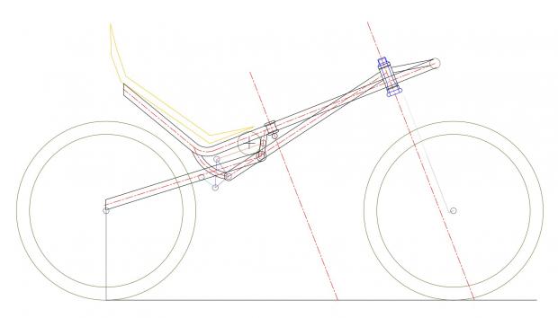

Kun laitetaan Paragon:n takanavan korvakot:
pyöreiden haarukkaputkien päähän niin vähän hubaa piisaa että saa rakennettua vasemmalle puolelle laakeroinnin kelluvalle jarrusatulan kiinnitykselle, tähän tapaan:
Tarkoitus on tehdä tuo laippa niin että satula tulee haarukkaputken alle ja navan etupuolelle, ehkä tuon saa tehtyä. Ja pultilla kiinnitettävä tukilaippa jonka läpi tuo itse tehty hattumainen pikalinkun kiristysmutteri ja linkku mun käytäntöjen vastaisesti väärältä puolelta kiinni.
Renkaan irroitus vaatii sitten pikalinkun löysäämisen lisäksi irti kiertämisen, saman kuin mun etuvetosessa. Ei ihan nopea mutta tuskin tarvii kisoissa tehdä kun ei tähänkään mennessä ole tarvinnu.

Asiaa pähkäillessä tuli mieleen lisäkysymys. Onko tavoite saada jarrusatula liikkumattomaksi vai kompensoida sen liikkellä akselivälin muuttumista joustossa? Ilmeisesti jälkimmäinen. Ensimmäinen ei taitaisi poistaa jarrun ja jouston yhteyttä :? Tai voihan siihen laittaa säädön niin voi kokeilla molempia.
Kohta menee yhdellä pitkittäisheilurilla toteutettu takajousituskin uusiksi :mrgreen:
Re: Täysjousitettu off-road nojakki
Et sä ainakaan helpolla halua päästä :shock:
Tätä rakentaessa ei ole vaivaa säästelty... :lol:
Tarkoitus on saada vähennettyä tai kokonaan estettyä jarrusatulan kiertyminen renkaan mukana joustoliikkeen sunteen. Tarkoitus ei ole ylikompensoida jarrutuksen aikaista joustoliikettä tai toisin päin.
Osittain se jo menee. Yksi pitkittäisheiluri on edelleen haarukan perusrakenne mutta vivusto tulee menemään osittain tai kokonaan uusiksi. Tavoitteena yksinkertaisemmat ja kestävämmät rakenteet, samalla helpompi penkin kiinnitys- ja säätömekanismit pystyy tekemään.

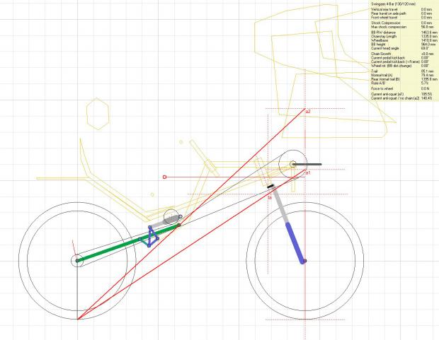

Kannattaa tutustua vähän Linkage nimiseen ohjelmaan jolla voi suunnitella ja simuloida erilaisia fillarin jousitus ratkaisuita. Löytyy osoitteesta http://www.bikechecker.com/
Demo on ilmainen ja personal edition myös ihan kohtuu hintainen. Itse tutkiskelin erilaisia geometrioita tuolla ohjelmalla aika paljonkin kun suunnittelin täysjousto pystäriä.
Tuo Trekin Active Braking Pivot on kyllä loistava toteutus. Itselläni oli sellainen edellisessä alamäkipyörässäja tykkäsin kyllä enemmän kun tavallisesta single pivot pyörästä. Polkemis fillariin en sitä välttämättä ekana valitsisi koska rakenteen vaatima läpiakseli on vähän haastava käyttää metsässä. Yhdessä pyörässä on ollut myös floater jarru ja lopulta päädyin poistamaan sen käytöstä koska se hankaloitti todella paljon takarenkaan irrotusta, ja käytössä linkustoon ja niveleen tuli välystä siten että jarrusatula ei enää istunut kunnolla jarrulevyyn. Lopulta jarrun toimivuus ja tuntuma oli paljon parempi ilman floateria kun sen kanssa.
Jos perän tekee nelilinkkisenä/horst-linkuilla ja jarrun kiinnittää "seatstay" putkiin on efekti vastaava kuin floater jarrulla single pivot ratkaisussa. Myös taka-akselin liikerataan kannattaa kiinnittää huomiota, jos liikerata alkaa taakse päin on herkkyys parempi kuin suoraan ylös tai varsinkin eteen päin suuntautuvalla liikeradalla. Tämä on varsin helppo toteuttaa kun takahaarukka on pitkä.
Jousitus kokonaisuuden toiminnassa pitäisi myös huomioida iskarin tyyppi. Ilmaiskarissa on luonnollista progressiota paljon enemmän kuin kierrejousellisessa ja tätä voi kompensoida falling rate geometrialla. Tuo on kyllä jo aika lailla hifistelyä koska suurin osa rungoista on tehty niin että toimii molemmilla iskarityypeillä.
Kiitos kommentista, vahvistit näkemystäni kelluvan jarrusatulan eduista !
ReeL12 kirjoitti:
Tämän mun vekottimen takajousituksen geometria on sillä ilmeisesti suunniteltu:
A MWB S99-120L 2011.jpg (38.48 KiB) Katsottu 6768 kertaa
Suunnitelman teki Craig ja hänelle toteutti Rob English, alla siitä skitsi:

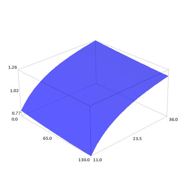

Craig:n regressio on suunniteltu juuri ilmaiskarille:
Käytännössä tällä on saatu tunnokas jousto jossa takapyörä pysyy hyvin maassa ja pohjaan en ole tainnut 160+ mm:n joustovaroja saada vielä kertaakaan. Toimintaperiaate tulee pysymään samanlaisena.
