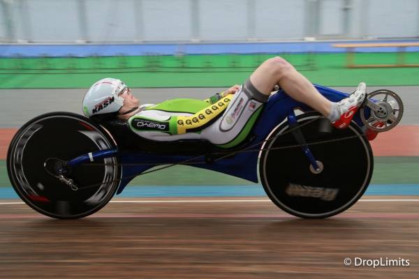

Onhan siinä nyt semmoisille haitek ihmisille selkeä juttu. Lyhemmät kammet - pienenmpi otsapinta-ala. Siinä nyt on selkee yhden totuuden juttu :)
Tällä jäbällä taisi olla 120 milliset
Mitähän tällä olikaan?
No tuo on kylä totta. Mutta saanen silti epäillä, että ei noilla romuilla jyrkkiä mäkiä juuri nousta.
