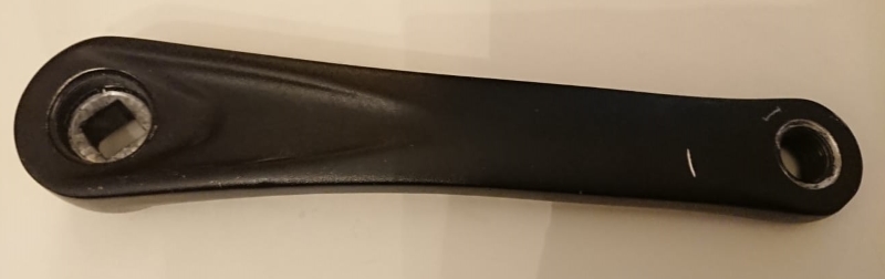

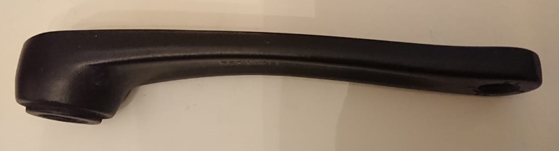

Onko tämä nyt sitten normaali vai erikoiskampi. Ken tietää. (Barbie ei.)
Tekstinä: "PROWHEEL FORGED 8N 170"
Edit: Ettei nyt kuitenkin olis niin, että tuo toisen puolen kampi ei ole edes irrotettavissa vaan on rattaassa kiinni. :roll:
Edit2: Jos vaan kasaisi pyörän näillä kammilla mitä on, niin saisi sen ajoonkin joskus.
Bewo vasen kampi sivusta.jpg (55.96 KiB) Katsottu 7349 kertaa
Bewo vasen kampi päältä.jpeg (67.43 KiB) Katsottu 7349 kertaa

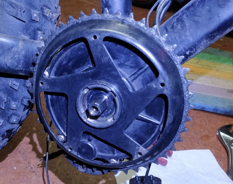

Sopivasti tuli kuva vastaan puretusta moottorista. Lähtee se näköjään irti. Mainittiin lähteessä, että on tosiaan tiukassa.
Rattaan puoli purettuna 800.jpg (370.65 KiB) Katsottu 7270 kertaa

Jumittuminen liittynee sähkömoottorin aiheuttamiin lämpötilaeroihin akselin ja kammen välillä.
Tähän auttaa vain vanha viisaus, jonka mukaan "sillä se lähtee, millä on tullutkin". Pistoliekkitöhöllä kammen tyvi kunnolla lämpimäksi ja ruuvareilla kammeten irti.
Tuo on aivan tavallinen vasemman puolen kampi tuossa oikeallakin, joten sellaisen saat uuden hyvin helposti, jos tuntuu paremmalta irrottaa se rälläköimällä (dremelöimällä).
Ehdottomasti suosittelen 102 mm lastenpyörän kampia 28 piikin eturattaalla. Sellaiset saa mistä tahansa pyöräkaupasta tai -korjaamosta. Minulla sellaiset on ollut käytössä reilun vuoden ja ne tuntuvat joka päivä yhä paremmilta, vaikka ovat minulla pystypyörässä. Nojakissa ne olisivat aivan täydelliset kruisailupolkimet. Eihän niillä varmaan pyöräkilpailuissa pärjäisi, mutta en sellaiseen ole aikonut osallistuakaan. :D

Irtosi se kampi, kun sain apuvoimia. Poralla akselin suuntaisesti neljä reikää nelikanttiakselin päätä hipoen, niin lähti linimentin ja kartiomaisen erikoisulosvetäjän kanssa irti. Uusia kampiakin löytyi. tm:n kampipaja saanee lisätilauksia. Myös moottori saatiin irti, kun lämmitettiin "mutteri" kuumaksi ja väännettiin jollakin rälläkän kiristystyökalulla.

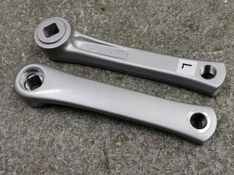

Kammet tulivat tm:ltä lyhennyksestä (lyhennysoperaatio toimituksineen ei monta päivää kestänyt, mutta kaikki muu oheisvalmistelu minun puolelta otti useamman kuukauden). 148 mm pitkät niistä nyt tuli. Jospa tämänkin saisi vielä syksyksi ajoon. Tai sitten ei. Ei stressiä.
spectri kammet 148mm.jpg (437.5 KiB) Katsottu 6282 kertaa

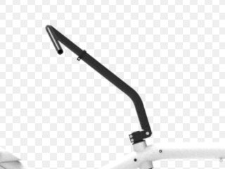

Homma nytkähti taas tänään eteenpäin. Ketjulinjaa selvitellessä näytti riittävän 90 mm ketjuohjainrissa. Hieman yllätyksenä tuli polkimien etäisyys, mutta sen vaikutus selvinnee, kun pääsee ajamaan. Bewo tulee siis 100 mm keskiömuhviin, joka leventää tilannetta. Azubin yläohjausta ryhdytään myös sovittelemaan pyörään. Kiinnityspistettä pitää tuoda jopa 15 cm eteenpäin, jotta saadaan ohjaukselle tilaa tarpeeksi.
Yläohjaus Azub.png (23.08 KiB) Katsottu 5954 kertaa
