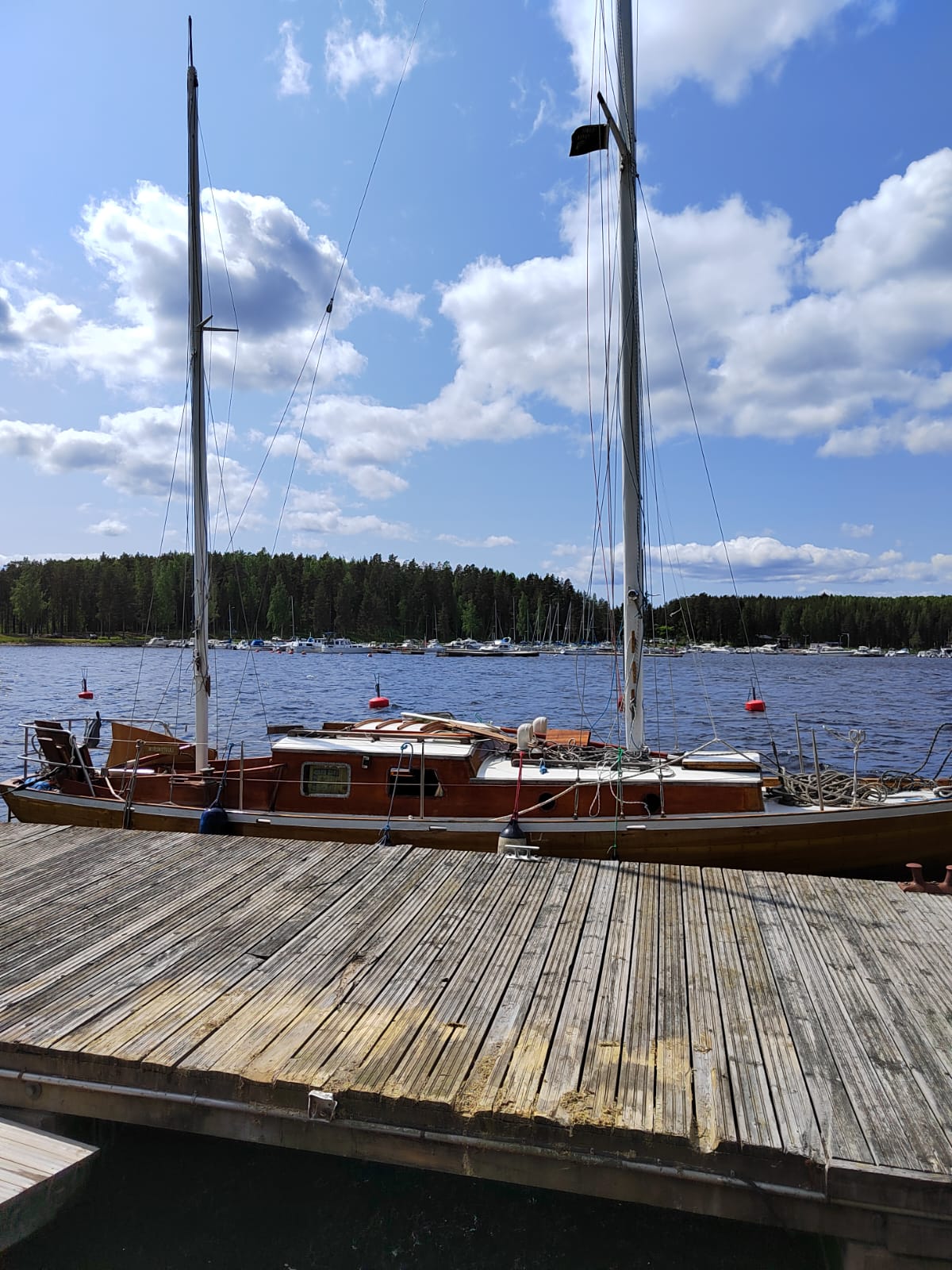

Jep, laakeri tuli ja meni paikoilleenkin kun vähän kivellä pyöritin reikää suuremmaksi. Vene järvessä ja mastot pystyssä - elämä voi alkaa.

Jep, laakeri tuli ja meni paikoilleenkin kun vähän kivellä pyöritin reikää suuremmaksi. Vene järvessä ja mastot pystyssä - elämä voi alkaa. IMG-20250613-WA0019.jpg
Onneksi olkoon. :D
Uteliaisuuttani kysyn, tarkoitatko kivellä pyörittämisestä puhuessasi laakerin sisäkoolin ja akselin väliä. Käsitin, ettet ulkokoolia vaihtanut?
Tuon kokoiset laakerit ovat niin ahtailla välyksillä (laakerin sisäkooli k5 ja akseli h7), etteivät mene paikoilleen lämmittämättä, tai viilaamatta. :?

Vaihdoin ulkokoolin kun se oli murusina jo muutenkin - pieninä palasina irtos kun tuurnalla ja moskalla sitä hakkasin. Sori jäi raportoimatta. Hioin siis sekä akselia, että ulkopintaa. Akselilla riitti hiomanauhalla hinkkaaminen.

Ok, nyt ymmärrän. :) No, nyt on kärryssä laakeri, joka kestää seuraavat 50 vuotta. Kuva
