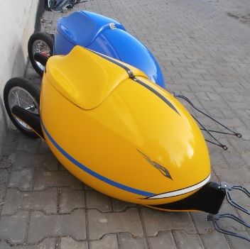

Puolan foorumilta löyty tommosia "koppiksenpoikasia" - sopis varmaan sullekin :wink:
Viestit: 2680
Re: Nojapyörä, kyllä kannatti!
^ Ihania, varsinkin tuo sininen :D !! Näyttävät tosin aika massiivisilta vai onko se vaan optinen harha?
Jooseha:n peräkärrykuva oli juuri sitä mitä meinasin. Bob Yakit eivät oikein käy omaan silmään vaikka päteviä varmasti ovatkin. Nyt kun käyn siellä pajalla niin siellä on erilaisia metallintyöstövälineitä ja hitsausvälineetkin on. En vaan ole koskaan hitsannut mutta voihan sitä kurssin vetäjää varmasti pyytää opastamaan hommassa. Ensin kyllä pitäisi löytää se pyöränrunko tai joku raato jostain. Mitä enemmän mietin asiaa, sitä enempi se innostaa. Vaikka en edelleenkään paljoa mistään ymmärrä :wink: .
