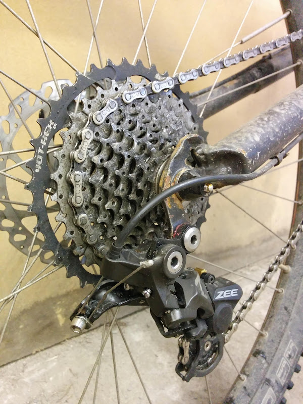

Kuten tuli hajateltua välitykset -ketjussa niin nyt on tähän 1x9 -vaihteistoon asennettu Shimano ZEE SG -takavaihtaja. Sen kun kuulemma huhujen mukaan saa helposti toimimaan SRAM:n 9-vaihteisten 1:1 vaihdekahvojen kanssa.
Korvakko saattaa olla vähän kierossa mutta ei se huonommin vaihda kuin lyhythäkkinen SRAM X.9 Type2. Mitään modausta ei tarvinnut tehdä, vaijerin veto vain kiinnityspultin & prikan alle toiselta puolelta kuin miten tehtaalla on suunniteltu.
Häkin kytkin on tiukempi ja vähemmän on ketjussa melua ainakin näin työmatkalla kuin Type2:lla. Ja vaihtaja tulee sivusuunnassa vähemmän ulos kuin SRAM:n kamppeet josta on varmasti etua kun kaatuilee oikealle puolelle, tämä on taittanut korvakkoa jo monta kertaa.
ZEE:n halpuus näkyy pilipali taittorullat joissa ei ole urakuulalaakereita vaan holkki & vaseliini viritys pölysuojilla. Jos toiminta on ok niin pitää tilata tuohon paremmat 11-vaihteisen taittorullat.
Seuraavaksi kun jää vapaa-aikaa niin viilailen X.7 9-vaihteisesta kahvasta 11-vaihteisen ja kattelen miten sen saisi pelittämään ZEE:n ja 11-vaihteisen maantiepakan kanssa. Onneksi kaikki WTB LaserDisc Lite ja Novatec -takanavat on 11-vaihteisille sopivia (myös maantie-pakoille)...

Nonni, nyt on tällä kombinaatiolla ajettu jokunen satanen. Vaihtajaa asennellessa näytti ettei korvakko ollut suorassa joten käsivaralta vääntelin vaihtajan suurin piirtein ruotuun. Ihan kohtuudella se vaihtoi mutta vähän ehkä enemmän kakistellen kuin 10-vaihteisesta modattu SRAM X.9 Type2. Kytkin on parempi, vähemmän ketjun melua kun röykyissä ajaa.
Tässä pari kuvaa miltä vaihtaja näytti 1x9 -vaihteiston viimeisillä hetkillään:
Tykkään miten vähän tuo tulee haarukkaputken ulkopuolelle ja miten takana/korkealla koko vaihtaja ja häkki on... todella hyvä kun ajelee kaiken maaliman risukoissa ja joskus joutuu kaatuilemaan vaihteiston puolelle.
KuvaKuva
Tästä näkee koko vaivan jolla simpan 10-vaihtajan saa pelittämään SRAM:n 9-kahvojen kanssa. Kun kytkin on vielä parempi kuin SRAM:n ja vaihtaja ei maksa paljon mitään niin ei voi kuin suositela. Kuten sitä että paree ostaa oikeasti laakeroidut taittorullat kun nämä on sitä holkkilaakeroitua kuraa.
