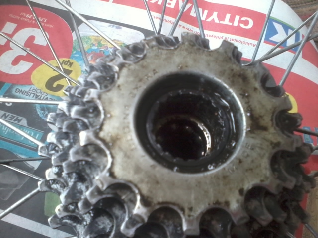

Irrotin etukiekon puhdistaakseni ja koska klappia. Rataspakassa myös pieni klappi ja rohisee. Onko tuolle mitään tehtävissä? Näyttää etten oo tuommost aikasemmi irrottani - uus työkalu?
Pieni klappi kuuluu asiaan, rohina ei...

Tuohon pakan sisällä näkyvään hammastukseen sopivalla hylsyllä saa pakan irti navasta. En ole koskaan pakkaa aukonut eli siihen en osaa antaa neuvoa.
Polkiessa pakka on liikkumaton renkaaseen nähden ja välykset aina samassa laidassa. Se pyörii vapaarattaasta ainostaan rullatessa ja silloin siinä ei ole kuormaa. Ei siellä taida kunnollista laakerointia ollakaan. Rohina johtunee hiekasta. Ainakin osassa vapaarattaista näkee sisälle :shock:
Itse antaisin varmaan olla tuolleen. Öljyä vaan vapaarattaalle. Hyvällä tuurilla kestää yhtä kauan kuin rattaatkin :mrgreen:
Mä olen uteliaisuuttani pari vapaaratasta purkanut. Molemmat sen tyyppisiä että jäävät kiekkoon kun rataspakka irroitetaan. Mitään muuta samaa niissä ei ollutkaan, ihan eri tavalla kasattuja ja jotakin työkaluja piti tehdä itse lattaraudasta. Kummassakin oli pienikuulaiset laakerit, kuulien halkaisija alle puolet pyöränlaakerin kuulista, mutta muuten samantyyppiset. Ei kiristysmahdollisuutta, eli välystä tulee kun vähän kuluvat.
Ite oon kans muutaman purkanut ja huoltanut. Muistelen et olis kaikissa välyksen"säätö" toteutettu shimmilevyillä.
Eli tarkottaa sitä, että kun olet ekaks saanu aseteltua ne noin sata kpl. pikku laakerikuulaa-, vaparattaan osat- jne. paikoilleen ja kiristyksen jälkeen toteat väljäks, on sama rumba alotettava alusta..
No joo, joku tuollainen saattoi olla.
