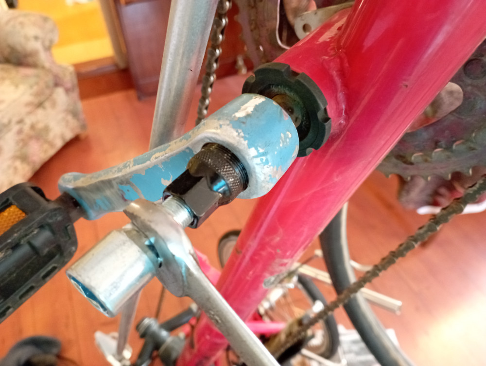

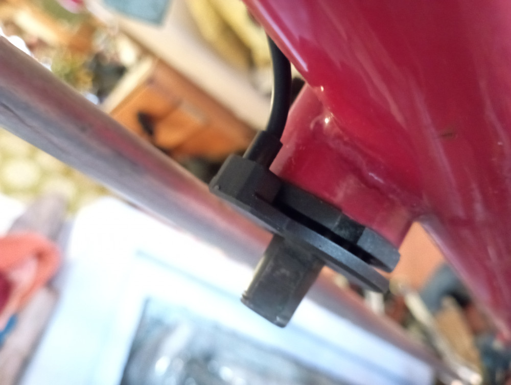

				Pyörä kaivettu hangesta, uunin eteen sulamaan. Kiekko pois, rengas kuivumaan ja uuteen kiekkoon. Vasen kampi pois, pyyhkästy liat pois ja poljinanturi (PAS) paikoilleen. Kuuluuko keskiön ja anturin väliin jäädä tuommonen rako ku kuvassa?
-  mukana myös ulosvetäjä
-  anturi kampiakselilla
Pistä kampi paikoilleen, jolloin näet mahtuuko se olemaan siinä. Tuossa mallissa anturi on samaa pakettia magneettikiekon kans, eli niiden keskinäisistä välyksistä ei tarvi olla huolissaan.
