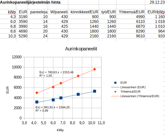

Laskinpa ajankulukseni yhden aurinkopaneelijärjestelmiä kauppaavan firman hinnoilla, mitä aurinkopaneelit oikein maksaisivat nykyään. Muunkin hintaisia varmasti on kaupan...
Kuvakaappaus - 2023-12-29 15-38-12.png (50.6 KiB) Katsottu 3101 kertaa
Tiedot ovat kyseisen firman vebbisivulta, mutta asennustyön hinnan jouduin ravistamaan hihasta eli se on ihan arvaus.
Mutta kuitenkin tämän perusteella näyttää silta, että paneelit eivät maksa enää kuin n. 1000 EUR per kWp. Siis ei lainkaan paha hinta enää. Ja kai ne halpenevat edelleenkin...

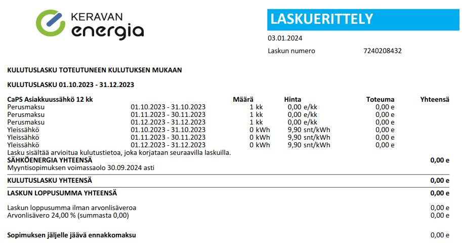

No nyt jo toinen sähköyhtiö pyytää minua maksamaan nollan euron sähkölaskun:
Kuvakaappaus - 2024-01-03 14-27-26.png (81.67 KiB) Katsottu 2958 kertaa
Nordean maksupalvelu ei suostu vastaanottamaan nollan euron maksua, joten pitää taas varmaan maksaa 0,01 euroa, jotta kukaan ei pääse sanomaan, että laskua ei olisi maksettu...
Kyseessä on siis kesämökin sähkölasku.
