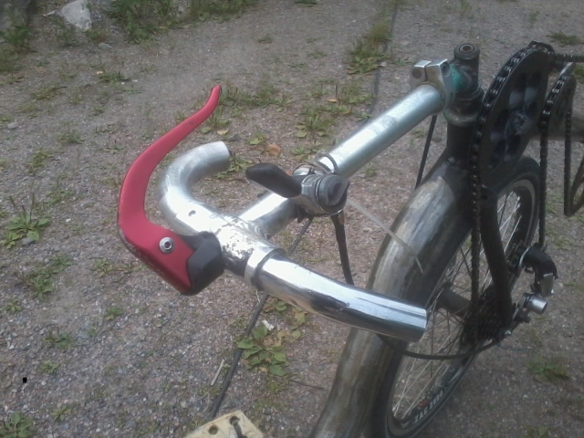

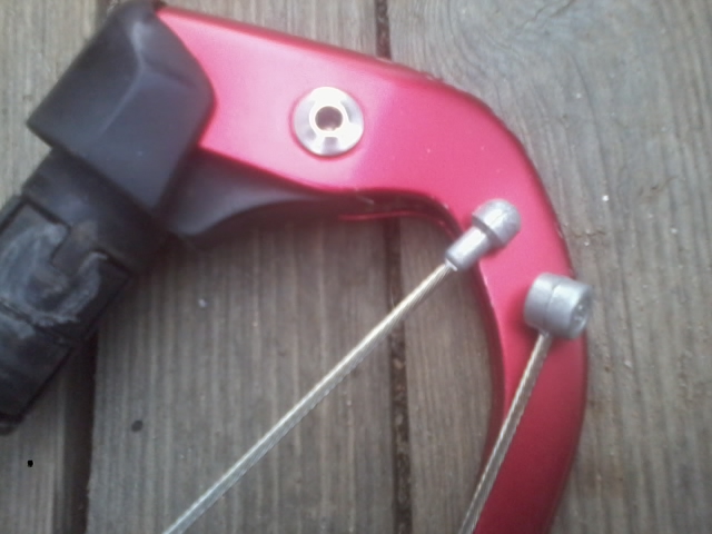

]Tuohon tangonpää jarruun pitäs vissiin olla toisenlainen vaijerin mutikka, pienempi?
Jep. Noissa halpis vaijereissa on toinen pää erilainen ja vaijerin asennusvaiheessa vääränlainen katkaistaan pois.
Oon aina ihmetellyt että mihin se toisen pään nippeli sopii kun en ole koskaan siihen sopivaa kahvaa nähnyt. Nyt olen :D
Vaijeri kai menee stemmissä ilman kuorta ja vaijerin ulostulokohtaan pitää virittää joku palikka mihin kuori stoppaa, eikä vaijeri hinkkaannu poikki :roll:
Kuori viedään aina kahvaan asti stemmin/tangon sisällä. Sen pujottelu on mulla ainakin aiheuttanut kiroilua ja kuten Jukka tuossa ehti kertoa tuo maastopyörän jarruvaijenrin pääty ei oikein sovi noihin kahvoihin kun ovat suunniteltu suipommalle maantiepyörän jarruvaijerin päälle.
Kiristä kahva kunnolla oikeaan asentoon enne vaijerin asentamista

Muistin ett miull on avaamaton jarruvaijeri paketti ja kas sieltä löyty vaijeri jossa molemmat päät - tuo hennompi siis jätetään tähän kahvaan.
Tuossa kahvan asentamisessa voi olla vielä vähän askartelua - ett sen saan kiristettyä ja pysymään tuossa kolossaan.

Onkos kaupallisissa vaijerikuoren läpiviennin kohdalla joku putki, ettei kuori heti hinkkaannu rikki? Meneeks tää ny hienosteluks? :oops:

Yleensä niissä on muovinen sovitepala, mutta mulla on ollu ihan viistoon porattuja reikiä eikä kuoret ole siinä pahemmin kärsinyt, mutta kannattaa pistää nippusiteellä kiinni stemmiin kun saat ne ulos ettei ne elä pahasti reijän kanssa.

Vastoin Rikun ohjetta en kiristänyt kiilaa vaan tumppasin kahvan järsimääni reikään - pyörii siinä vähän mutta haittaako se :oops: Oli niin kiire kokeileen ja tuntu aika vaikeelta se vaijerin pujotus jos kahva on paikoillaan :?
Jarru on herkkä - lyhyt vaijeri, yhdellä loivalla mutkalla ja kahvakin on kevyt - tykkään :D Painoo läks n. 50g jarrukahvan vaihdolla, toiset 50g läks vaihdevivun siirrolla kun nousukahvan sai heittää pois. Ohjaustangon toisen sarven vaihdoin alumiiniseen ja kun vaidan toisenkin, kevenee taas ainakin 50g. Lenkin jälkeen pätkäsin viel ohjaustangon päistä muutaman sentin, ettei ota reiteen kiinni.
