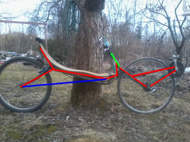

piiraan tuunaus.JPG (87.73 KiB) Katsottu 3972 kertaa
Jotain tuommosta, punaset vois olla 2525mm neliöputkee tai tarvittaessa 3030mm - näitä saattas olla varastossa.
Sininen vois olla naru mutta toimisko niin ett tuossa ei olis niveltä ollenkaan, takahaarukan ja rungon välissä, naru olis tukemassa rakennetta - ei jouston takia?
Toinen vaihtoehto, sininen olisi putkea ja haaruka/rungon välissä olis nivel, säätöjä varten :roll:
Re: kääntyväkeskiöistä yrittämään
Lähetetty: 06 Touko 2015, 10:10
Kirjoittaja PW
Putken pätkiä ja penkkejä punnitsin, kahdella neliöputkella rungon painoo karkeesti 1kg enemmän ku yhellä 50mm putkella. Puolan penkki painaa niskatuella n. 1,4 kg ja pelkkä 4mm havuvaneripala 0,4kg = alkeellisella laskennolla tulis yhtä painaviksi.
Tämä sillä ehdolla, ett siniset osat on narua.

Paksu runko ja siihen muutama poikkiputki ohuesta putkesta. Päälle vaneri. Tulisko hieman kevyempi :? 20x20x1,5 painaa 860 grammaa/metri
Lähetetty: 06 Touko 2015, 10:27
Kirjoittaja PW
Tuokin ajatus kävi mielessä, pitää puntaroida.

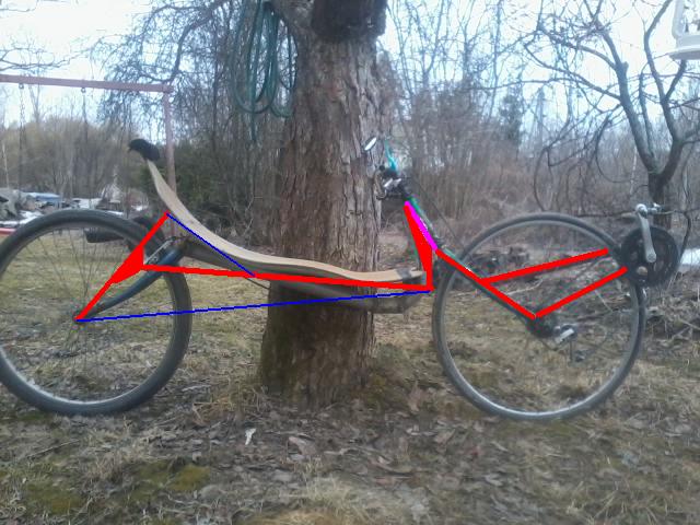

Joosehan "Iso Pythonin" innoittamana piirtelin tuommosen.
2525mm tai 3030mm putkesta punaset osat pääasiassa. Siniset olis narua :?

Eikös tuon ylemmän narun voi korvata penkillä?
Samalla geometrialla kuin vanha. Voit tehdä puoli pyörää ja kokeilla nykyisen puolikkaan kanssa. Katsoo vaan että haarukan kaula ja emäputki sopivat ristiin :wink:
Lähetetty: 09 Touko 2015, 18:54
Kirjoittaja PW
Joo, paitsi syy miks tekisin paremman on paskakeula, siks mieluummin kokopyörä. Kevennys mahollisuus vaan tuli mieleen tuosta siun pythonista. Se ero vaan tuossa miun piirroksessa ett penkin alla runkoa paljon pidemmälti - saattaa siis taipua herkemmin mutta naru :roll:
Joo, ylänarun voi korvata penkillä - tuossa kai aattelin jos pelkän vanerin heittäs päälle ja muutama poikkirauta tukemassa :roll:
Liian monta ideaa pyörii päässä :mrgreen:
