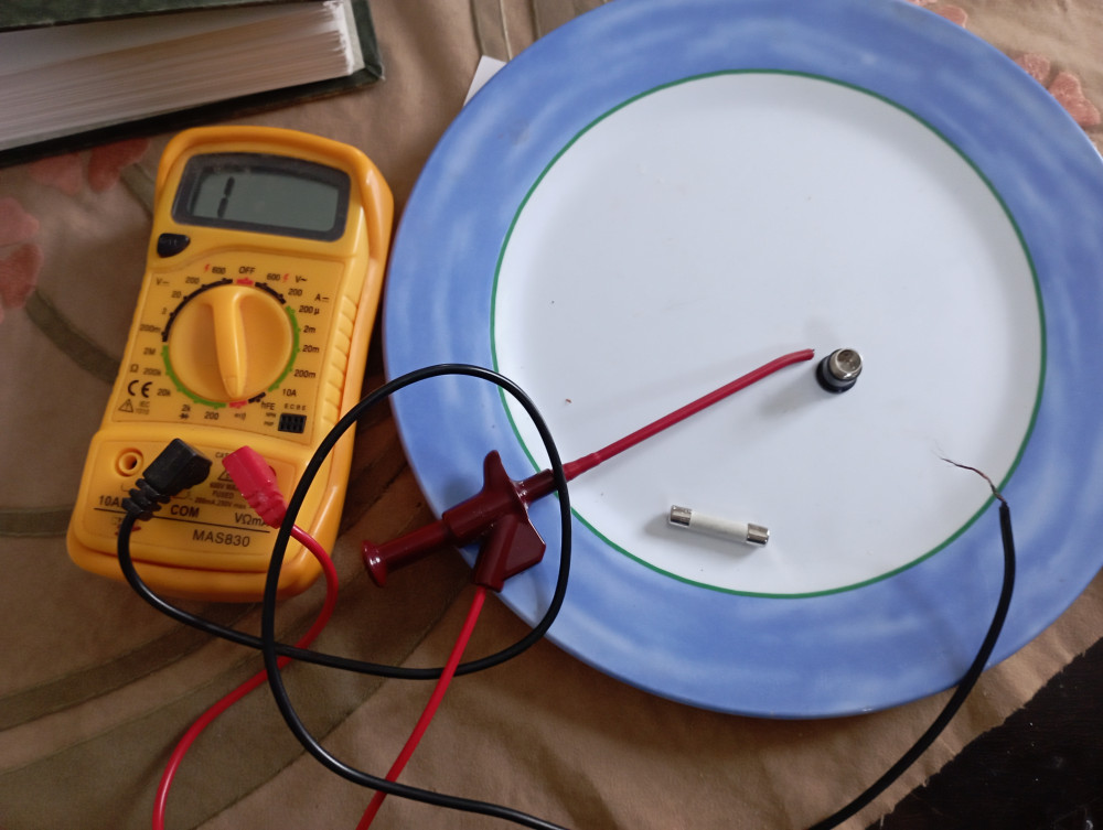

No, sähkömieslapseni ohjeella "koita piipparilla", läksin kokeilemaan meneekö sulakkeista virta läpi. Pienemmästä menee - mittari antaa äänimerkin mutta isommasta ei? Mikä tuon nyt on voinut käräyttää - en käsitä?
Ja mistä saan uuden? En oo viel löytäny linssiä, jolla ees näkisin mitä tuossa lukee?

Näetkö kuitenkin ottaa kuvan tuosta sulakkeesta. Täällä päässä kun ei auta edes linssi näkemiseen, jos ei ole kuvaa. :)
Ymmärrän kyllä, että tämä viesti on lähinnä Vilijamille, jolla on samanlainen, mutta olisi meidän muiden mukavampi lukea näitä, kun tietäisi, mistä puhutaan. :?

se isompi akun sulake
Sori tää kuva oli kyll tulossa jo edelliseen viestiin mutt tuli väliin toinen sähköongelma joka piti käydä ratkasemassa 8)
muok. löyty suurennuslasi - 20A 250V lukee hänessä.
muok. toisessa päässä lukee 6TP CERHOS

Onkos tuo ulkomitoiltaan Ø5 x 20, vai Ø6,3 x 32. Molempia löytyy, mutta on hyvä tietää mitat, niin etsiminen on helpompaa.

Autotarvikeliikkeestä löyty lasisena samoilla lukemilla. On n. millin pidempi mutta mahtuu paikoilleen ja nyt varaustilanvalo syttyy. Mitta on varmaan tuo n. 6*30mm.

Ei oo valk. jauhoo - eli ilmeisesti nopee sulake.
