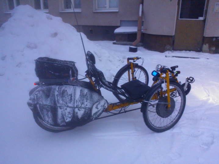

Talvi on tullut täydellä teholla ja lunta tupruttaa, vaan eipä se juuri SH23:lla ajoja estä. Sormet on ruvenneet tarkenemaan lampaanvillavuorisissa rukkasissa, joiden sisällä on villalapaset. Lumessa tahtovat lukkopolkimien kolot täyttyä ja kenkien kiinnittäminen polkimiin hankaloituu. Olen vaihtanut lukkopolkimet tavallisiin polkimiin, jotta voi ajella myös kunnon talvikengillä. Takapyörän molemmille puolille olen asentanut reippaan kokoiset sivulaukut, joihin tein kaavat ja ompelutin naapurin rouvalla. Etupyörien kierrejouset vaihdoin 10 mm:n kumilevystä leikkaamiini prikkapinoihin.
Kun kaksi pyörää vetää, en ole vaihtanut nastarenkaita. Suurin ongelma lumisilla teillä ajossa on jarrutus. SH23:ssa on tällä hetkellä jarrut kaikissa pyörissä. Kun pelkästään takapyörää jarruttaa, lähtee se heti sivuluisuun. Parhaiten toimii kaikkien pyörien varovainen yhteisjarrutus.
SH23 lumipyryisen kaupunkireissun jälkeen:
